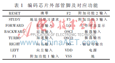

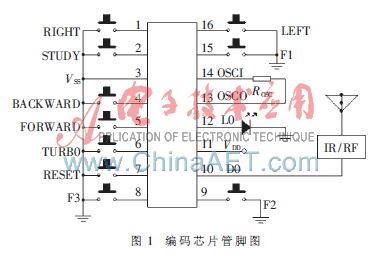

在无线遥控系统领域里,编码芯片和解码芯片分别完成信号的功能编码和解码,并驱动相应的控制功能。本文设计的遥控机器人编码芯片管脚应用分布如图1所示。设计的编码芯片需完成地址码学习请求和相应的8个控制功能的编码和发送,当STUDY键按下时,编码芯片输出端(DO)迅速发送地址码学习请求信号,当STUDY松开时,且有控制功能键按下时,编码芯片输出端(DO)就会发送对应的8 bit控制功能请求信号,这8个控制功能信号包括:向前(FORWARD)、向后(BACKWARD)、加速(TURBO)、向右(RIGHT)、向左(LEFT)、附加功能1(FUNCTION1)、附加功能2(FUNCTION2)、附加功能3(FUNCTION3)。FORWARD、BACKWARD、TURBO、RIGHT、LEFT控制解码芯片所属载体的基本控制动作,附加功能1~附加功能3可以用作功能拓展,例如机器人的前后灯亮灭控制,轮子自动收起等,相应可以扩展出多种实际应用。基于以上基本设想可确定芯片应具有的基本输入输出:1个清零控制端RESET;1个地址码学习请求输入STUDY,用于地址码学习功能请求,相对于其他请求功能,它具有最高优先权。8个控制功能输入:向前(FORWARD)、向后(BACKWARD)、加速(TURBO)、向右(RIGHT)、向左(LEFT)、附加功能1(FUNCTION1)、附加功能2(FUNCTION2)、附加功能3(FUNCTION3),用以确定控制功能信号;1个工作状态输出端LO,外接一个发光管用于表示编码芯片是否处于工作状态;1个帧信号发送端DO;另外内部振荡电路需要外接大电阻,需要设置振荡输入和输出管脚OSCI、OSCO用于外接大阻值电阻,或接可变电阻,用来进行系统频率的调节;电源VDD,地VSS,确定以后的遥控编码芯片外部管脚及对应功能见表1。

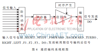

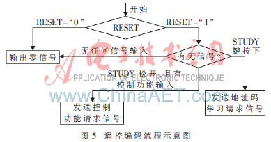

遥控机器人编码芯片由振荡电路、时序产生电路、按键防抖动电路、上电复位电路(包含移位计数和状态机电路、控制功能信号的锁存电路、地址码学习请求信号输出电路、控制功能请求输出电路)、位同步输出电路等模块构成。编码系统框图如图4所示。编码芯片模块主要有两大功能,功能一:发送地址码请求信号,为了使编码芯片与相应的解码芯片形成一一对称的地址码学习关系,首先保证解码芯片是在地址码学习允许的情况下(SRC按下),然后按下地址码学习请求按键STUDY,编码芯片输出端DO就会输出地址学习请求功能的32帧周期信号“11101010101010101010010000000001”的编码信号“1110-1110-1110-1000-1110-1000-1110-1000-1110-1000-1110-1000-1110-1000-1110-1000-1110-1000-1110-1000-1000-1110-1000-1000-1000-1000-1000-1000-1000-1000-1000-1110”,解码芯片接收到请求信号后进行解码,然后进行检测和判断,再进行地址码学习,将解码芯片的16位地址锁存器固定为“1010101010101010”。功能二:地址码学习成功之后,分别松开SRC和STUDY按键,根据需要输入8位控制功能信号,编码芯片将功能控制帧周期信号进行编码,然后再输出,发送给解码芯片,解码芯片再进行解码驱动相应的控制功能。如果无任何输入状态,编码芯片输出零信号的编码信号。其整个流程如图5所示。最后编码系统完成由地址码学习请求和控制功能请求信号的编码发送。

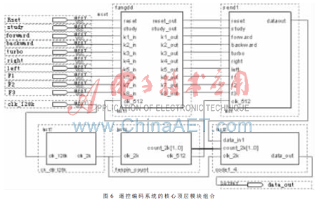

根据遥控机器人编码模块总体设计框图,在Quartus II环境下,使用硬件描述语言Verilog-HDL及原理图对整个编码系统各模块进行行为级描述,最后通过Synplify软件对硬件描述语言Verilog -HDL进行综合,得到门级电路。图6为编码系统的核心顶层模块组合,其中fangdd为按键输入信号防抖动模块,clk_div128k为分频模块,为系统提供频 率为2 kHz的时钟;fenpin_count是四进制加法计数器和clk_2k的四分频模块;send1是请求信号的位同步模块,其同步频率为512 Hz,位同步信号以帧周期形式输出, code1_4是帧周期信号的码元编码模块,将原代码编码成适合信道中传输和接收的基带信号。
