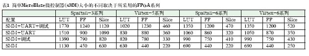

微控制器预配置了两种选项,UART和调试。表1显示了根据微控制器配置不同而给出的各种FPGA系列的尺寸估算值。此外,Virtex器件使用了两个Block RAM,而Spartan器件使用四个Block RAM。对应用代码进行调试后,用户即可移除调试选项,以减小控制器的尺寸。例如,Spartan-6微控制器仅需要220个切片。

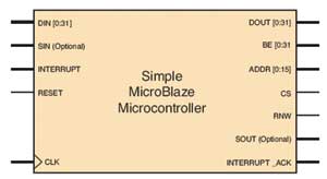

简单MicroBlaze微控制器包含的组件有32位MicroBlaze处理器、8KB RAM/ROM、带64KB寻址空间的32位用户接口、中断支持、可选UART,以及可选的JTAG调试接口。图1显示了系统方框图。
图1 SMM由MicroBlaze处理器、存储器及接口组成

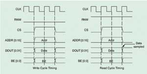

根据需要以及实施工具允许的范围,时钟输入可高可低。有效高电平复位输入与输入时钟内部同步。中断输入信号可提供中断支持,微控制器提供服务时用中断确认输出进行确认。此外,简单的地址映射用户接口也同步于时钟,支持用户定制。图2显示了用户接口的时序。可将字节启用用于字节和半字事务处理。
图2 简单的地址映射用户接口同步于时钟
用于可对16位宽的软件映射地址总线进行解码,以将不同的定制接口或外设连接至微控制器。在插入片选(Chip Select)两个时钟周期后对读取数据进行采样。

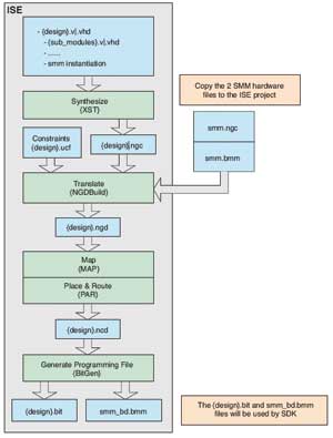

FPGA设计流程
FPGA设计流程遵循如图3所示的标准ISE FPGA实施流程。可在FPGA设计中的任何层级级别上通过Verilog或VHDL创建微控制器实例。使用两个与硬件相关的文件微控制器网表(smm.ngc)和Block RAM存储器映射文件(smm.bmm)即能完成FPGA的实施,用户既不必费心学习新的工具,也不用使用复杂的脚本流程。FPGA嵌入式设计从未如此的简单易行。微控制器配置之间的切换非常简单,只需替换所需的网表文件,然后重新实施FPGA即可。
图3 FPGA设计流程遵循标准的ISE FPGA实施流程,无须新工具或脚本
运行实施工具后,将额外生成一个文件,指示微控制器所使用(smm_bd.bmm)的Block RAM的物理位置。

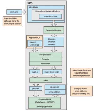

软件应用设计流程
单个软件描述文件(smm.xml)包含了启动微控制器应用开发工作所需的全部信息。开发可独立于FPGA设计流程进行,甚至在任何FPGA设计实施之前就能启动。
从ISE 11.1开始,SDK作为独立选项提供,其包含完成软件应用设计所需的全部工具、驱动器、程序库以及实用程序等。
图4 显示了以软件定义文件开始的标准的SDK开发流程。微控制器的地址空间包括8KB的RAM与用户接口,在选择UART选项的情况下,还包括UART寄存器空间。
