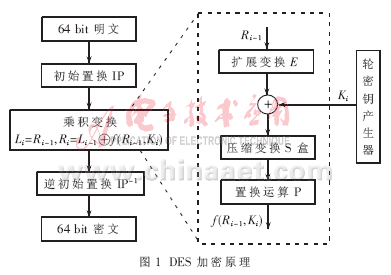

数据加密标准DES算法是用于计算机数据加密保护的分组加密的数学算法,算法以64 bit为一个分组对数据进行加密。使用64 bit的密钥加密64 bit分组的信息。首先将原始数据64 bit明文进行初始置换IP,然后与子密钥(由加密密钥产生)进行一系列迭代运算,最后再经过逆置换IP-1,即可得到64 bit密文(加密后数据)。在每一轮中,数列块的右边32 bit数据和密钥(Key)一起传送给函数f,函数f运算的结果再与数列块左边32 bit数据进行“异或”操作。其中S盒(S选择函数)是DES算法的心脏,由它实现非线性变换。
解密过程与此类似,只是在应用子密钥时,顺序颠倒为k16,k15,…k2,k1。图1所示为DES加密原理。从图中可以看到轮密钥产生器相对于DES算法是独立运算的,这就为密钥的配置提供了可能和便利。

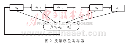

线性反馈移位寄存器LFSR(Linear Feedback Shift Register)如图2所示,是一种非常成熟的序列生成方法,已被广泛地应用于密码技术、通信技术等方面。
若反馈函数为线性函数f(a1,a2,…an)=c1&a1&c2&a2…cnan,则称为线性反馈移位寄存器(LFSR)。其中,a1,a2,…an为二值(0,1)存储单元,这n个二值存储单元称为该反馈移位寄存器的级。任一时刻,这些级的内容构成反馈移位寄存器的状态,每个状态可以用n长序列(a1,a2,…an)来表示,对应1个GF(2)域上的n维向量。反馈函数f(a1,a2,…an)是n元布尔函数。在时钟脉冲的控制下,每经过1个时刻,每一级存储器ai都要将自己存储的内容向下一级ai-1传递,反馈函数由存储器当前状态计算出an下一时刻的内容。

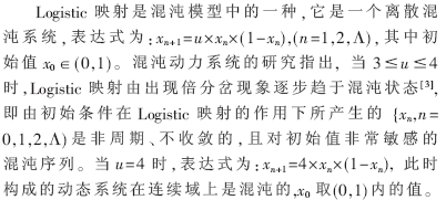

由于混沌系统具有的宽频谱、类随机特性、对结构参数及初始状态的极端敏感性等性质,日益成为密码学的重要分支。混沌密码在硬件实现时,应该在尽量提高精度、逼近混沌特性的同时,提高运算速度,满足工程中实时处理的要求。而一维Logistic映射从数学形式上来看是一个非常简单的混沌映射,但此系统具有极其复杂的动力学行为,在保密通信领域的应用十分广泛[2]。因此本设计就采用了Logistic映射对密钥进行混淆。

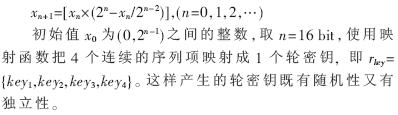

为了从混沌序列中获得每轮64 bit的轮密钥,需要对产生的混沌序列进行有限精度的二进制编码,即把混沌序列中的每一项与一个定长的二进制编码相对应。当u=4时,量化后的表达式为:

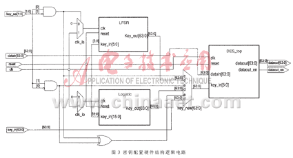

传统的DES算法主要有2组输入信号:明文datain[63:0]、密钥keyin[63:0];2组输出信号:密文dataout[63:0]以及有效信号dataout_en。为了实现对密钥的配置,增加了密钥选择输入信号key_sel[1:0]:当取00或者11时,直接将密钥keyin送至DES模块中的密钥产生模块;当取01时,将密钥keyin先送至线形反馈移位寄存器中生成新的序列密码作为新的密钥送至密钥产生模块中;当keyin取10时,将密钥keyin先送至混沌加密模块中生成新的混沌序列作为新的密钥参与后续的加密运算。这2个模块不可能同时工作,当其中1个工作时,另1个关闭时钟。采取关闭时钟法选择对应的加密算法,既能简化电路,减少控制信号,减少门的翻转次数,又能降低芯片集成度,进而达到降低功耗的目的。其逻辑结构如图3所示。
为了有效地控制密钥生成模块的工作,同时降低系统功耗,本设计采用了FPGA设计中的乒乓操作技巧[4],具体操作为:对线性反馈移位寄存器(LFSR)和混沌加密模块(logistic)分别使用独立的时钟信号clk_lf、clk_lo,而不使用系统时钟clk。通过密钥选择输入信号key_sel的取值不同,使clk_lf和clk_lo的值分别等于0或是系统时钟clk。

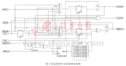

DES加密算法作为本设计中的核心算法,以多轮的密钥变换轮函数、密钥和数据运算轮函数为特征,相应的硬件实现方法有2种:一种是通过轮函数的16份硬件拷贝,达到深度细化的流水线处理,实现性能最优;另一种是通过分时复用,重复调用1份轮函数的硬件拷贝,以时间换空间,从而得到硬件资源占用的最小化。
本设计采取的是资源优先方案:即仅用硬件实现一套密钥变换和密钥加数据运算轮函数,通过反复16次调用这一硬件结构来实现1次DES加密运算。这样可以大大减少了硬件开销,但芯片的性能有所降低。因此,又采取在轮函数内部设置一级流水线来提高整体处理的速度。在硬件上实现数据加密钥轮函数和密钥变换函数的同步流水线架构,减少了相邻流水线级间的逻辑复杂度,通过设置轮计数器对所进行的轮运算计数,控制数据选择器,从而实现轮函数复用。其硬件结构如图4所示。
