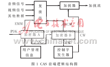

付费节目是数字电视的重要新业务之一,建立付费频道,其中关键性的技术就是加密技术,数字电视条件接收系统CAS(Conditional Access System)是数字电视加密控制的核心技术的保证。典型的CAS由前端子系统、终端接收子系统等组成,前端子系统逻辑结构如图1所示。图1中加密器B采用数据加密标准DES(Data Encryption Standard)加密算法进行硬件实现,以达到对控制字CW进行快速加密。尽管目前DES算法已经出现很多变形的算法,但基础仍然是DES算法,可见,对DES算法的研究具有很大现实意义。

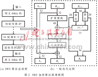

在每轮密钥变换过程中,密钥扩展算法还需要用到循环左移变换。密钥变换的原则是:在第1、2、9、16轮变换时,密钥循环左移1位;当第3~8轮或者10~15轮变换时,密钥循环左移2位。每个循环左移变换的输入和输出都是28bit串。将移位所得的56bit密钥通过压缩变换变成48bit密钥,此密钥即为这轮变换所得的子密钥[1]。
在一轮明文变换时,输入数据被分为左右对称的两部分。通过一个扩展置换将数据的右半部分扩展成48bit,将其与此轮生成的子密钥进行模二加运算,经过S盒代换将模二加生成的48bit密钥替代成32bit密钥,最后将其进行P盒置换。以上四个运算过程构成函数F。通过另一个模二加运算,函数F的输出与输入数据左半边模二加构成新的右半部分,原来的右半部分变成新的左半部分。以上过程即完成了DES算法的完整的一轮运算。DES加密算法一轮运算和总运算流程如图2所示。

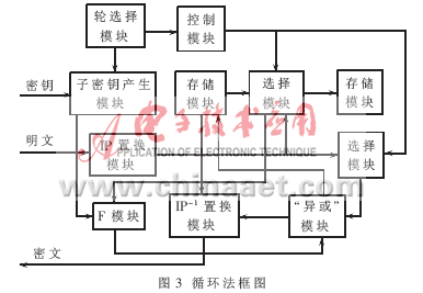

资源优先方案就是通过硬件设计出一个密钥变换轮函数和一个明文变换轮函数,通过16轮反复调用这一个硬件系统实现一次DES加密运算。由于16轮运算都只占用一轮运算所需的硬件资源,使硬件的开销大大减少。但是,一个时钟周期只能进行一轮加密运算,要完成整个加密过程要花费16个时钟周期,从而在速度性能上大打折扣。而采用循环法实现DES加密算法能达到减少资源占用的目的,具体实现方法如图3所示。

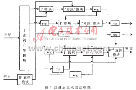

本文通过子密钥的简化和S盒的优化来改进传统的流水线结构,实现一个占用资源少、加密速度快的加密系统。具体的设计框图如图4所示。

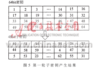

由DES加密算法原理可知,一个64bit的初始密钥输入后通过一次压缩变换、移位变换、二次压缩变换后得到第一轮子密钥,其密钥为48bit。第一轮子密钥变换结果如图5所示。由图5可知,第一轮子密钥的第1、2、3、…、46、47、48位分别为初始密钥的第10、51、34、…、62、55、31位。每一轮子密钥产生的方法是一样的,如果采用硬件描述语言按照其子密钥产生的原理一步步地推导出16次DES迭代的密钥,不仅语言表述繁琐,而且占用很多的硬件资源。同时,由于每一轮子密钥产生的时间并不相同,会给DES密码的迭代运算带来很多不必要的麻烦。
对密钥变换原理进行分析可以发现,每一轮子密钥的产生只是将初始密钥经过置换和不同次数的循环移位。每一轮循环移位的次数对原始密钥是固定的,其每一位相对于初始密钥的每一位存在着固定的关系,由此可以列出每一轮子密钥与初始密钥之间的关系表,通过关系表采用硬件描述语言可同时产生16轮子密钥。采用此方法大大简化了程序语言、节约了硬件的资源开销。

本文采用8个ROM来实现S盒。把输入的6bit作为地址,对应的地址空间里存放的就是待输出的4bit,这样可提高运算时间,解决S盒变换的时间瓶颈;利用FPGA内部自带的ROM,大大减少逻辑资源的占用。以第一个S盒设计为例,其设计实现电路如图6所示。输入为IN[6:1],经地址变换电路将输入的初始值转换为相应的查表地址{IN[6]、IN[1]、IN[5:2]},即ADR[6:1],以此对64×4 ROM进行查表,ROM值按照S盒查找表进行初始化,由ADR[6:1]读取ROM中相对应的数据从而得到OUT[3:0][2,5]。采用同样的办法,通过ROM实现其他7个S盒,以达到优化的目的。

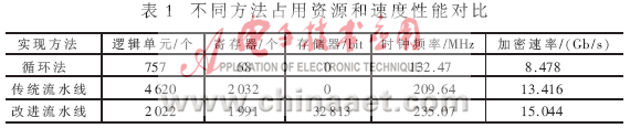

利用ModelSim对三种不同方法实现的DES加密算法程序进行了仿真,得到的仿真波形初步验证了DES加密功能的正确性。选用Altera公司的QuartusⅡ6.0环境下成功编译、综合、适配、仿真,并下载到CycloneⅡ系列的FPGA中进行了验证,通过分析得到循环法、传统流水线法、改进流水线法在速度性能和资源占用上的差异如表1所示。
从表1可以看出,三种不同的方法,各自占用硬件资源、可以达到的最大时钟频率、加密速率上都存在各自的特点。循环法占用资源少、时钟频率低、加密速度相对较慢。传统流水线法通过改进后,大大减少了逻辑资源的占用量,同时在时钟频率和加密速率上都得到很大的提升。
