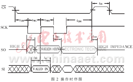

AT45DB041B的命令、地址、附加位和数据都是通过SI、SO引脚以位的形式输入和输出的,因此要采用FPGA产生读写时序时除正确理解其操作过程外,另一个关键点在于正确理解位的发送和接收时序,也就是数据如何按位移入或移出AT45DB041B。工作于SPI的inactive clock polarity high模式的时序如图2所示。

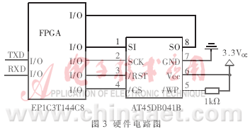

硬件电路如图3所示。EP1C3T144C8的I/O和AT45DB041B的SI、SO、SCK、/RST、/CS引脚相连,/WP接高电平,实现对串行flash的读写操作;再由TXD、RXD通过MAX232和9芯串口与上位机实现UART通信,完成数据的交换工作。

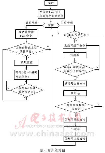

在Quartus II中用VHDL编写FPGA与AT45DB041B的接口程序,其程序框图如图4所示。
写操作使用了写缓冲区和缓冲区写入主存储页(带擦除)两个命令。写信号到时将规定写入的数据写入缓冲区后,立即将缓冲区写入主存储页;写完之后,再将当前的位置信息(主存储区页地址和页内行地址)通过缓冲区写到主存储区的最后一页,供每次程序启动时读取来恢复存储器的状态,之后就进入idle状态。
读操作使用了读主存储区和连续读主存储区命令。读存储区是为了恢复每次写入的位置信息,以便在程序复位后继续接着写入数据或读取数据;读信号到即发送连续读主存储区命令,每读完一个字节便通过串口发送到上位机,接到串口发送完当前字节信号后,再继续读下一字节。当读完写操作时记录的主存储区当前页或上位机给出发送出错信号时,结束读操作。
