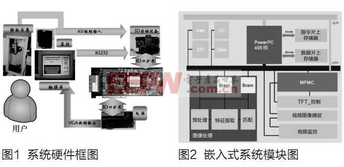

  本系统放弃了NetFPGA系统的传统配置方案,采用以Virtex II Pro上集成的硬核控制器PowerPC为核心,在Virtex II Pro上配置和开发了相应的IP核来控制相应的硬件,主要IP核包括UART、SPI、IIC串行通信IP核,MPMC存储控制器IP核,VGA显示IP核,视频输入采集IP核等。主控制硬核PowerPC与各功能IP核之间采用PLB46总线相连。同时利用Spartan II实现了相应的I/O口扩展。改造后的NetFPGA系统的结构图如图2所示。

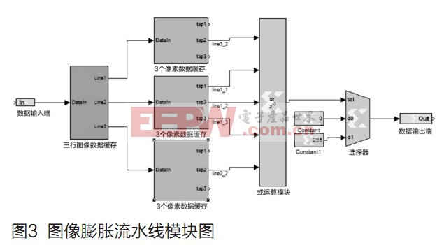

  图像预处理过程分为滤波、阈值分割、开操作、闭操作这四个步骤。开始处理时,预处理流水线每个时钟周期读入一个像素数据,流水线填满后,每个时钟周期内,预处理流水线再输出一个处理完的像素数据,各个模块间连接,无需缓存。其中开操作由一次腐蚀和一次膨胀构成,闭操作由一次腐蚀和一次膨胀实现。图3以膨胀运算为例说明了流水线处理过程。
以图像膨胀流水线模块为例说明:像素数据流进入模块后,先进入三行缓冲器,每行缓冲器输出接到一个三像素缓冲器,相当于把图像信息送入了 邻域。这样就可以在每一个时钟周期都进行一次或操作,得到一个像素点的新数据,完成了膨胀算法。其他模块与之类似,在此不再赘述[3-4]。

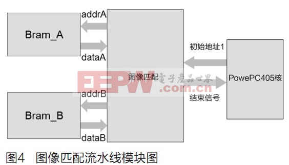

  图像匹配是一项运算量大且耗时的工作。采用软硬协同处理的设计策略,利用硬件模块完成大部分运算,软件负责控制和调度,系统效率大为提升。匹配算法需要进行多次迭代运算(主要针对于平移和旋转),不适合流水线处理。匹配过程中需要读取返回值进行控制(如控制模板平移的位置,对每次匹配的结果做比较等),由PowerPC软件程序完成。在硬件系统中,BRAM资源非常有限,不可能同时用很大的内存空间做点集匹配。我们采用BRAM的空间并行化方法。通过改变BRAM的地址来读取的图像信息就可达到平移图像的目的。匹配算法的软硬协同实现框架如图4所示:

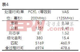

  程序中可优化的算法模块包括:高斯滤波,局部阈值二值化,形态学操作,细化去刺,特征匹配5个部分。本次测试分别把这些算法运行环境设为:PC机(Linux下的C)和 FPGA上的软硬件协同。
在程序中添加计数器函数对程序运行时间进行精确计数,对比结果如表4。由表4分析可得,在时钟频率为125MHz的FPGA上实现的性能几乎等同于2.0GHz的PC机,而效率为PC机的16倍,并有进一步优化的潜力。
