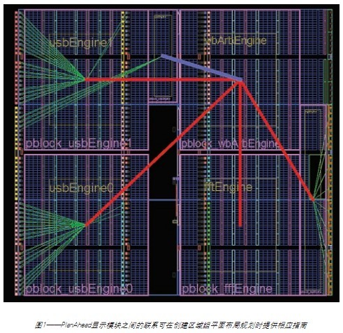

  区域组平面布局规划
  区域组平面布局规划是一种高级平面布局规划技术,其定义了模块在FPGA 之内的位置。虽然该技术易于使用, 但常常被误用, 从而导致所解决的问题比所造成问题更多这一糟糕平面布局结果。有一些出色平面布局规划的总体指导原则可以帮助您避免走入上述误区。应当使所有区域组保持相似的利用率。比如,应避免让一个分组利用率达到 60% 而让另一个达到 99%。不要重叠区域组。唯一的例外情况是,如果两个不同的区域组具有需要布置在一起的某些逻辑单元 , 则允许重叠 CLB 的一、两行或列。此时用户负责确保为两个区域组约束提供足够资源。
  如果需要把设计的两个不同逻辑部分放在相同物理位置,则应当把它们放入同一个区域组。一般允许一层嵌套,也就是父区域组中的一个子区域组。如果一个大区域组里的一小部分需要布置到某个狭窄区域, 则需要上述分层。仅对设计中的关键部分进行平面布局规划而让相关工具决定非关键逻辑的布局非常重要。连接到固定资源 (如 I/O、收发器或处理器块)的逻辑可能会从平面布局规划中受益。可以采用顺利实施的结果做为准则来确定布局或时序问题。诸如赛灵思 PlanAhead ™软件 (图 1)和时序分析器等工具有助于可视化显示相关问题。
尽可能减少各个全局时钟所用区域数量以及各个区域的时钟 (区域与全局)数量一般会有所裨益。如果您准备为某个时钟域的增加更多逻辑,切勿过度约束,而应当进行相应规划。如果某个时钟域的时钟全部投入使用,则很难找到有效布局。而 PlanAhead 软件所提供的对齐时钟域功能可以简化上述平面布局规划工作。对于拥有 10 多个时钟域的Virtex? FPGA 设计而言,当前实施方案所用的时钟域位于 .map 报告文件中, 同时还附带了 UCF 约束条件。
        有关区域组平面布局规划的更多信息,请参阅 UG632 《PlanAhead用户指南》 (h t t p : / / w w w . x i l i n x .com/suppor t /documentat ion/sw_ma n u a l s / x i l i n x 1 1 /Pl a nAh e a d _UserGuide.pdf)以及 UG633 《平面布局方法指南》 (http://www.xi l inx.com/support/documentation/sw_manuals/xilinx12_1/Floorplanning_Methodology_Guide.pdf) 。

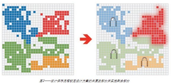

  设计保存
  PlanAhead 中的设计保存流程采用分区,这是能够保证可重复结果的唯一验证相关位置是否适当。在定位这些BRAM、FIFO 与 DSP 器件时需要考虑到控制信号和数据流 (总线校准) 。可以在相关 .map 报告文件中找到用于定位现有设计的时钟域的约束条件。保持相同的时钟域可以防止布局器 (Placer) 修改时钟域分区,因为后者会改变设计的则, 应限制使用具体时序路径定位。
  实现选项
  实现工具中的多种选项都可以改进可重复性。基于分区的设计保存是保存实现方案的最佳方法,但是它并不适合于所有的设计而且确实存在 HDL 设计要方法。设计保存的主要目的是保持模块性能的一致性,以减少时序收敛阶段花费的时间。另外,它还要求用户尽可能遵从良好设计实践。
  分区可以保存之前实现的设计的不变部分。如果分区网表保持不变,则实现工具可以采用复制 - 粘贴过程保证保存该分区的实现数据。通过保存实现结果,分区可以让你在不影响已保存部分的情况下实现修改后的设计部分。在图2 中,红色模块已经修改并且得到实现,而剩下的模块已锁定到位。
在 12.1 版和未来版本中, PlanAhead软件和命令行工具将支持设计保存功能。如欲了解更多信息, 请参阅 WP362 《基于设计保存的可重复结果》 (http://www.xilinx.com/support/documentation/white_papers/wp362.pdf ) 与 UG748 《分层设计方法指南》 (http://www.xilinx.com/support/documentation/sw_manuals/xilinx12_1/Hierarchical_Design_Methodology_Guide.pdf)。
