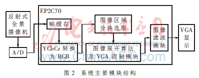

本系统实现平台以Altera的FPGA芯片Cyclone II EP2C70F896C6为核心。系统的主要模块结构如图2所示。

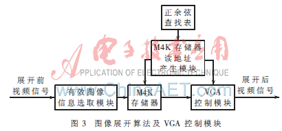

由于平面显示器一次只能显示90°场景,故将全景图像分为四块,待需要显示时再通过展开算法模块进行展开计算并显示。图像展开算法及VGA控制模块为本系统中的核心模块。由于图像展开时有效图像信息占原图的3/4,为了节省资源,本文对分块之后的图像筛选出有效图像部分存入M4K存储器中,利用VGA控制模块产生的VGA行列扫描信号和正余弦查找表实时产生M4K存储器读地址,实现展开算法。模块结构如图3所示。

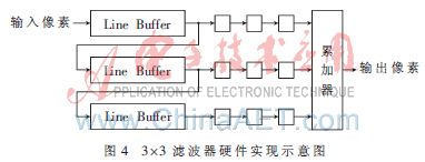

3.2 空间滤波器的硬件设计
图4为二维图像滤波器的结构图。输入像素在Line Buffer中前移,产生延迟的一行。Buffer的深度依赖于每一行的像素数。这些延迟的行的像素不断输入滤波器组。在每个滤波器节点,像素被做特定的滤波操作,全部累加器的结果在地址树叠加后产生滤波器输出。

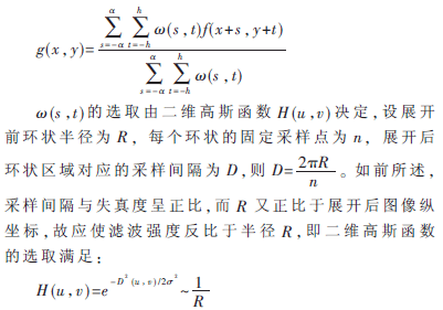

一般硬件执行效率用累加次数来衡量。这样,非对称滤波器的复杂度就正比于m×m。m×m是卷积和的尺寸。锯齿失真噪声抑制功能由m×m的高斯核实现,这个核在图像上按行滑动。所谓参数可变的空间滤波器,即m×m的高斯核尺寸是可调节的。考虑到高斯函数的计算涉及三角函数运算,每次尺寸改变时采用硬件计算生成新的高斯核的方法不妥,且随着高斯核的尺寸增大计算时间也相应增大。为了满足时钟同步的要求就必须提供最大高斯核计算所需的时间,作为每个高斯核计算的固定延时,这样做显然在小尺寸的高斯核计算时间中存在大量的冗余等待时间,这对整个系统的实时性十分不利。考虑视频图像的尺寸是一定的,故采用查找表记录高斯核序列,由于高斯核的尺寸相对于整幅图像非常小,且其序列个数与图像的行数呈正比,故占用的存储空间也不大。这里将图像划分为12个横向带状区域,最上方的带状区域采用3×3的高斯核,而下一行则在上一行的基础上+2,以此类推,最后第n带状区域所使用的高斯核的尺寸为2n+1=25。

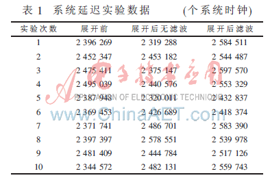

本文中系统的延迟指视频流进入FPGA到VGA显示的时间差,在系统中表现为A/D输出数据管脚(iTD1_D)上出现的第一个数据和D/A输入数据管脚(oVGA_R,oVGA_G,oVGA_B)上出现的第一个数据之间的时间差。
使用Quartus II中集成的SignalTap在线逻辑分析仪对系统延迟进行测量。SignalTap的作用是在系统中添加一个与JTAG接口相连的模块,将用户关心的管脚数据波形通过JTAG接口上传。由于FPGA芯片内部SRAM的限制使SignalTap数据长度有限,所以本文设计了一个计数器模块对上述时间差中的系统时钟(iTD1_CLK27,27 MHz)进行计数,从而计算得到系统延迟,以证明本系统的实时性。
由于开机时间的误差,所以每次计算所得的计数值都不相同。本文对展开前、展开后无滤波和展开后滤波分别实验10次,对总共30次的实验结果进行分析得到系统延迟。30次实验结果如表1所示。
分别取均值后得到展开前数据延迟为2 417 159个系统时钟,即系统延迟为89.254 ms;展开后无滤波数据延迟为2 432 706个系统时钟,即系统延迟为90.100 ms;展开后滤波数据延迟为2 533 135个系统时钟,即系统延迟为93.820 ms。其中展开算法和滤波算法耗时分别为0.846 ms和3.720 ms。直观观察,显示器显示内容的移动和实际物体移动基本同时进行。

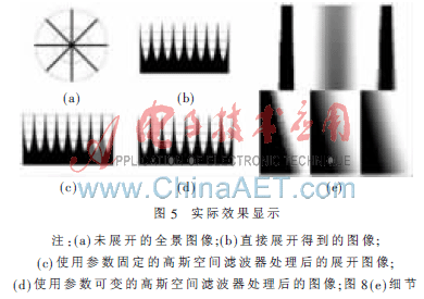

分别进行直接展开、参数固定和参数可变高斯空间滤波器处理后展开说明三者区别。
在图5(b)中,展开图像下部锯齿和阶梯失真非常明显;图5(c)中虽然下部锯齿被消除,但是上部图像也变得模糊,图像细节被严重破坏;图5(d)中使用的参数可变高斯滤波器保持了图像上部的细节,同时消除了下部的锯齿。
