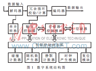

所设计的数字系统结构图如图1所示,主要完成以下功能:(1)对前向链路解调输出信号进行曼彻斯特码解码,给出解码输出时钟,解析出再同步信号;(2)对解码出的数据进行CRC 校验, 确认数据传输和标签解调的正确性,并且同时对解码输出数据进行串并转换,以及解析出正确的命令;(3)根据ISO18000-6B协议的全部功能要求对接收的指令进行正确处理;(4)根据协议的要求对存储器进行正确读写操作;(5)对处理完毕的数据进行组织,生成CRC校验码;(6)对回送数据进行FMO编码,回送给射频模拟前端进行调制。
在设计中,有限状态机的设计是数字部分设计的核心,其功能是协调模块之间数据与信号交互、处理接收到的指令及其相应的数据、转换自身状态、执行对碰撞计数器和静默计数器的操作、执行对存储器的读写存储操作、规定反向散射标签的64位UID以及MTP存储器内容,并和外围模块电路一起构成防碰撞电路,实现防碰撞算法。

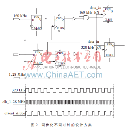

当系统中有两个或两个以上不同时钟时,数据的建立和保持时间很难得到保证,会面临复杂的时间问题。最好的方法是将不同的时钟同步化,由于标签数字基带电路中的编码器设计中需要编码输入时钟160 kHz和编码输出时钟320 kHz,所以不同的触发器使用不同的时钟。为了系统稳定,用系统时钟1.28 MHz将160 kHz和320 kHz时钟同步化,如图2所示。1.28 MHz的高频时钟将作为系统时钟,输入到所有触发器的时钟端。160 MHz _EN和320 MHz_EN将控制所有触发器的使能端。即原来接160 MHz时钟的触发器,接1.28 MHz时钟,同时160 MHz_EN将控制该触发器使能 ,原接320 MHz时钟的触发器,也接1.28 MHz时钟,同时320 MHz_EN将控制该触发器使能。这样就可以满足编码器的时钟同步要求。
图2为同步化不同时钟的电路设计方案。

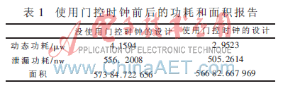

为了降低芯片的功耗,设计中使用了门控时钟:用使能信号控制寄存器的时钟端,当使能信号有效时时钟翻转,否则时钟保持在固定电平。因此时钟使能可以将电路中的部分电路处于空闲状态,阻止寄存器内部翻转和寄存器之间组合逻辑开关动作,以达到节省功耗的目的。图3所示为门控时钟的设计方案。
表1给出利用综合工具Design Compiler对当前设计进行综合后的功耗和面积报告。可以看出,本设计使用门控时钟后,总的动态功耗降低了很多,并且在降低功耗的同时,面积也有了一定的减小。

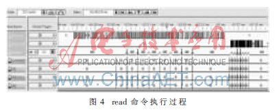

进行芯片测试时,利用先施阅读器产生RFID各种命令信号,经解调后输入到待测试芯片的数据输入端。芯片在电源、时钟源信号、复位信号的共同激励下进入正常工作状态并对输入命令数据进行响应,将数据输出到调制电路,然后反射回阅读器。阅读器根据接收到的信号决定下一步操作。在阅读器和待测芯片的交互过程中,可用逻辑分析仪观察中间过程。图4为先施阅读器对测试芯片发送read命令时,用逻辑分析仪捕捉的内部信号,其中信号data_in为解调器解调出的前向链路数据,信号data_out为芯片的返回数据。
从已流片芯片的测试结果看,标签芯片数字系统的设计很好地完成了符合ISO18000-6B协议的所有强制命令以及读写操作和锁存、查询锁存等基本功能,且在阅读器存盘操作下的平均速率为45~60张/s,功耗为3.10μW,很好地完成了低功耗无源电子标签的设计。
