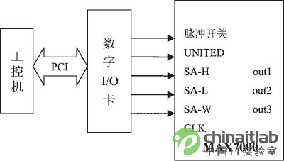

雷达仿真信号发生器主要由输入输出控制和产生仿真信号的CPLD芯片两部分组成。输入输出控制信号是利用测试系统的工控机通过数字I/O卡来产生,当工控机通过数字I/O卡输出有效信号时,发生器将会输出相应的脉冲信号。雷达仿真信号发生器的结构如图1所示。
图1 雷达仿真信号发生器结构
图中,雷达仿真信号发生器的控制信号有雷达仿真信号脉冲开关、联合信号UNITED开关、制导信号SA-H开关、制导信号SA-L开关和照射输出SA-W开关。上述开关都是低电平有效,当“脉冲开关”有效时,雷达仿真信号发生器即处于工作状态。这时只要任何控制信号有效就能使其输出相应的雷达仿真信号。“SA-H”有效时,“out1”输出高重频脉冲信号;“SA-L”有效时,“out1”输出中重频脉冲信号;“SA-W”有效时,“out2”输出照射脉冲信号;“UNITED”有效时,“out3”输出联合脉冲信号,即在照射脉冲底电平时加入高重频或中重频脉冲信号。

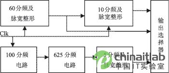

CPLD是雷达仿真信号发生器的核心所在,其内部电路主要分为6个子模块,分别是5分频及脉宽整形模块、10分频及脉宽整形模块、60分频及脉宽整形模块、100分频电路、625分频电路和脉冲输出选择器。各模块之间连接关系如图2所示。
图2 CPLD内部各模块之间连接关系
时钟脉冲输入CLK频率为外部晶振提供的10MHz的信号,为10分频及脉宽整形电路、60分频及脉宽整形电路、100分频电路提供50ns脉宽的输入信号。100分频和625分频电路是采用MAX+PLUSⅡ自带宏函数LPM-COUNTER(可预置计数器)设计的,10MHz的信号由LPM-COUNTER的clk端输入,而cout作为分频后的脉冲输出端,根据需要的脉冲频率来设置函数modulus和width参数,以100分频电路为例,将modulus设置为100相应的width设置为7,当宏函数各控制信号设置为计数状态后,在clk上升沿来到时开始计数。当计数到100时,计数器归零并在cout输出一脉宽为clk时钟周期的脉冲,如此反复,从而达到100分频的目的,图3给出100分频的仿真波形。
