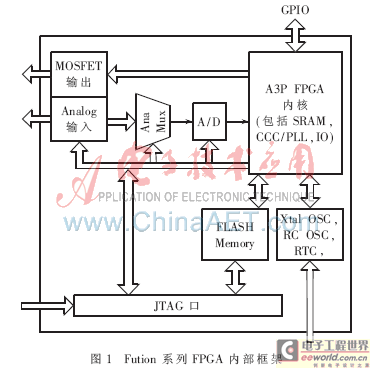

Fusion系列FPGA内部框架如图1所示。

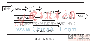

具体片上系统框图如图2所示。经过心电信号采集传感器采集的心电信号接入12位ADC,ADC将心电模拟信号转换成数字信号被BUF锁存,然后送给Core8051供其采集处理。Core8051中设计算法,将ADC传来的数据转换成VGA可以显示的数据,然后送给VGA驱动模块。

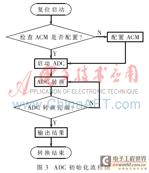

利用FPGA内部逻辑单元对ADC进行配置:设置ADC精度为12位,参考电压采用幅值为2.56 V精度为1%片内电压源供电,同时FPGA内部的ADC具有Prescaler(预处理器),所以可以灵活地设置采样电压的范围,更进一步保证了AD转换的精确度。ADC初始化工作过程如下:
(1)等待ADCRESET管脚释放无效;
(2)ADCRESET管脚释放无效后,ADC上电自校准;
(3)上电校准后(CALIBRATE=1),对ACM 进行配置;
(4)配置完成后,通过ADC_START来使ADC工作。
FPGA内部逻辑单元进行ADC的配置和初始化工作,从而控制ADC采样,具体过程如图3所示。

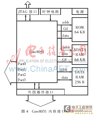

FPGA内部可以嵌入高速的Core8051处理器内核,它是整个系统的核心,负责有序地调用其余各功能模块,同时又兼有数据处理任务,负责将ADC传来的数据转换成VGA可以显示的数据。Core8051的硬件配置非常灵活,时钟速度可以达到33 MHz,ROM的大小可以根据需要灵活地设置,该设计配置为64 KB。片内DATA RAM仅需256 B即可完成驱动VGA的功能,也可以扩展外部64 KB RAM,从而完成更强大的软件功能。系统中设置单片机的片内DATA RAM为256 B,并通过系统总线扩展了外部64 KB的SRAM,系统框图如图4所示。
