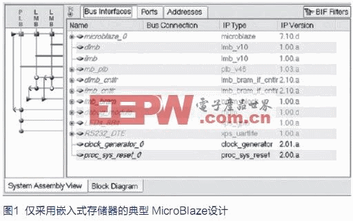

MicroBlaze处理器是赛灵思(Xilinx)在嵌入式开发套件 (EDK) 中提供的两款32位内核之一,是实现硬件加速的灵活工具。图1是MicroBlaze的典型设计。该内核含有一个32位乘法器,但不含浮点单元(FPU)、桶式移位器或专用硬件加速器。对Xilinx公司Spartan FPGA 器件而言,默认系统含有区域优化的MicroBlaze(采用三级流水线),但大多数客户通常在开始时使用速度优化版(采用五级流水线)进行性能评估,其优点是小巧简洁,易于扩展。

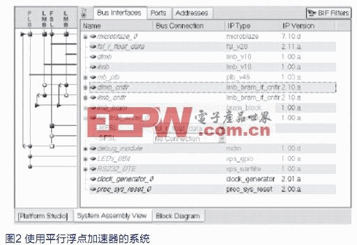

新的FSL IP使用CORE Generator模块浮点_v4_0来为4x ADD、2x MUL、1x GREATER、1x LESS和1x SQRT等操作创建9个示例。所有这些示例都可以实体化,并对相同的输入数据进行完全并行处理(图2)。
