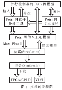

用大规模可编程逻辑器件来实现由Petri网描述的并行控制器,其实现的基本步骤如下:
(1)对实际系统建立Petri网系统模型。
(2)采用Petri网软件工具对所建立的Petri网系统模型进行分析并加以控制,建立监控器的Petri网系统模型。
(3)确定输入输出变量并选择相应的FPGA或CPLD器件。
(4)根据网的拓扑结构确定条件与事件间的逻辑关系,用硬件描述语言如VHDL对Petri网模型进行描述。
(5)以VHDL描述作为设计输入,通过EDA软件开发工具,如ispDesign EXPERT或Max+PlusⅡ等,进行编译、模拟、适配,然后下载到器件中。
整个硬件实现的流程图如图1所示。

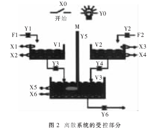

3.1 系统描述
从文献[5]中选择了一个如图2所示的并行控制器设计例子,这是一个用于说明离散事件系统控制器设计的典型示例。它有3个盛放液体的罐子:V1、V2、V3,其中V1、V2是用来盛放不同种液体F1、F2的,M是搅拌系统的驱动电机。系统停止时,指示灯Y0亮。当起动按钮按下时(X0=1),阀Y1、Y2打开,2种不同的液体F1、F2分别注入V1、V2。当V1中的液体到达X1位置时,Y1关闭;当V2中液体到达X3时,阀Y2关闭。当V1、V2中的液体分别都到达X1、X3时,Y3、Y4同时打开;当V1、V2中液体分别都低于X2、X4时,Y3、Y4关闭,同时Y6打开。当V3中液体高于X5时,Y5闭合,电动机M开始搅拌;当V3中液体流出低于X6时,Y6关闭,指示灯亮,重新回到原来状态。

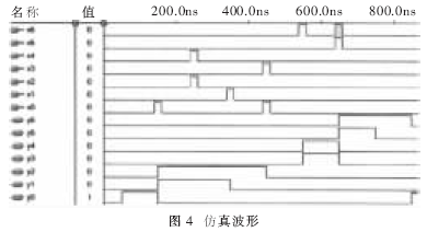

3.4 基于Max+PlusⅡ的并行控制器仿真
在MAX+PlusⅡ中经编译后进行功能仿真,仿真波形如图4所示。波形表明结果是正确的。
