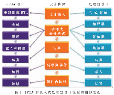

  虽然嵌入式设计人员很少同时从事FPGA设计,FPGA设计人员一般也不会踏进嵌入式领域,但他们的设计流程其实极为相似。如图1所示,两者在设计器件时都是从零开始,采用某种语言编写、编译或构建代码,然后对器件进行编程和调试。他们都能够设计出出色又独特的实现方案,可能简单如控制一盏灯,也可能复杂似一件艺术品。这些形容简化了编写的内容,同时也意味着设计流程偏向于并行化,而且更具兼容性。
