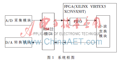

系统框图如图1所示。根据相关分析,设计采用了XILINX公司生产的超大规模 FPGA器件Virtex 5 XC5VSX50T。系统接口采用RS422串口,相对于RS232,通过RS422能够以更快的波特率来收发数据,同时其通信距离也比RS232更远。在进行小波变换之前需要预存一定长度的数据,因此在接口和小波变换模块之间需要设置一个FIFO。FPGA通过接口模块将收到的含噪信号数据存入FIFO模块中,预存32个数据。

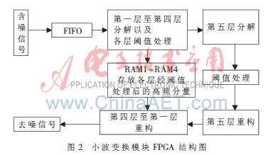

为保证一定的滤波效果又不使算法的运算量过大,本文将小波变换模块的分解、重构层数设为5层。小波变换模块主要包括前向小波变换模块、阈值处理和逆向小波变换模块。前向小波变换模块完成对含噪信号的多层分解,将含噪信号分解为低频分量和高频分量。阈值处理模块去除经过多层小波分解出来的各层高频噪声,在前4层阈值处理过程中需将处理后的高频分量存储到相应的RAM中。逆向小波变换模块完成信号的多层重构,得出去噪后的信号。逆向小波变换模块重构信号的顺序和前向模块相反,是按最后一层到第一层的顺序重构信号,在进行到相应层次时将存放在相应RAM中经阈值处理后的高频分量取出与该层低频分量进行重构,完成5层逆向小波变换之后即可得到去噪后的信号。小波变换模块的FPGA结构图如图2所示。

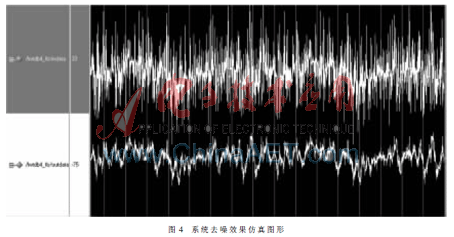

如图4所示,第二个信号indata是含噪声的信号,第三个信号outdata是经过提升小波变换后的去噪信号。由图4可以看出,光纤陀螺零漂信号已经完全淹没在噪声之中,在信噪比很低的情况下,经过小波去噪之后能够很好地滤除噪声信号。由图5和图6可以看出,FPGA的小波变换模块从接收到处理完一个数据点所需的时间约为6402632628 ps-6388706228 ps=13.93 μs,完全可以满足一般系统对信号处理实时性的要求。
