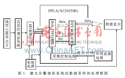

对于高速在片激光告警接收系统,具有较高的采样速率、低功耗、体积小以及相应的高抗干扰性能是提高其成功获取敌方激光武器有效数据的关键,而采用线性CMOS芯片和提高系统的集成度是实现小体积、低功耗的最经济、最有效的途经。本系统采用Xilinx公司Spartan-Ⅲ系列芯片XC3S1500,设计完成异步FIFO缓存,包括采集控制电路、FFT数据处理、时钟控制信号、接口电路等。激光告警接收系统的数据采样和处理框图如图1所示。

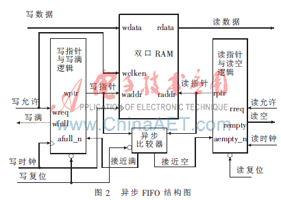

异步FIFO由读、写地址逻辑,存储单元和空满标志逻辑四部分组成,如图2所示。由图2可以看出,整个系统分为两个独立的时钟域(读时钟域和写时钟域),FIFO的存储介质为一块双口RAM,可以同时进行读写操作。在写时钟域部分,由写地址逻辑生成写控制信号和写地址;在读时钟域部分,由读地址逻辑生成读控制信号和读地址。空满标志信号,由写指针和读指针通过异步比较器相互比较生成。对于异步FIFO设计主要有以下两个难点:一是如何同步异步信号,避免触发器亚稳态的产生;二是如何根据FIFO的指针信号正确地判断FIFO的空满状态[1]。

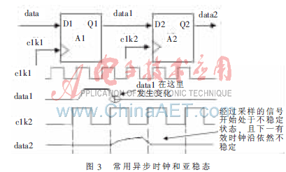

在数字电路中,触发器需要满足setup/hold时间要求。当一个信号被寄存器锁存时,如果信号和时钟之间不能满足这个要求,data2端的值就是不确定的,这个过程称为亚稳态。如图3所示为常用异步时钟和亚稳态[2]。
在异步FIFO中,由于时钟之间周期和相位完全独立,因此数据的丢失概率不为零。尽管亚稳态无法彻底消除,但是可以通过下面方法将其降低到一个可以接受的范围之内。

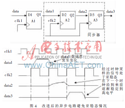

(2)采用触发器来同步异步输入信号,如图4中的两级触发器,可以将出现亚稳态几率降低到一个很小的程度。
不过,使用这种方法会增加一级延时。为了充分利用FPGA器件资源,提高系统运行速度,同时有效地避免亚稳定状态,结合系统实际应用,本设计采用Gray码设计读写地址。

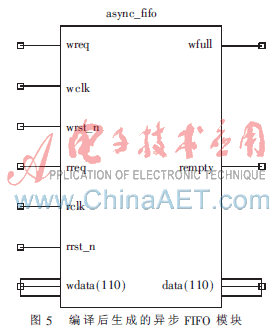

利用Verilog硬件设计描述语言,在Xilinx公司ISE 8.1软件开发环境中编译后得出如图5所示的异步FIFO模块。

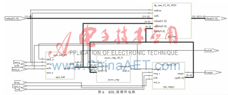

采用综合工具Synplify Pro软件对该设计进行综合,得出RTL级硬件电路结果图如图6所示。

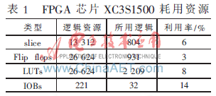

表1列出了设计高速在片激光告警接收系统的异步FIFO占用FPGA(XC3S1500)芯片内部资源的情况。由表1可知,FIFO模块完成后,还有大量的资源可以利用,因此剩余资源可用于实现FFT数据处理、采集控制、显示等功能,从而在一块芯片上完成多种功能,可有效减少激光告警接收机的体积,朝小型化发展。

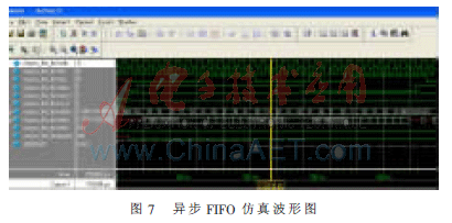

读写时钟异步使得FIFO存储器的输入和输出数据速率不相等,在读操作时钟频率高于写操作时钟频率时,可能出现“读空”状态;当写操作时钟频率高于读操作时钟频率时,可能出现“写满”状态。在高速在片激光告警接收系统中,数据读取时钟比写时钟要高,本文选取第一种情况进行仿真。无论是“读空”还是“写空”,对于异步FIFO来说,读取的数据一定等于写入的数据。利用Modelsim SE 6.0仿真软件进行仿真,其波形如图7所示。结果表明,该设计是正确的。
本文提出的FIFO设计方法解决了不同时钟域间的数据缓冲和时钟转换功能问题,避免了数据的丢失;通过运用Gray码计数器一次只变换一位的特点,有效地同步了异步信号,避免了亚稳态的产生;与二进制计数器相比,还能减少线路切换,进而减少功率的消耗[3];采用Verilog HDL语言描述设计,可移植性好、生成的硬件电路面积小、速度快、系统可靠性高。目前,该FIFO设计已经在所研制的激光告警接收系统中得到应用。
