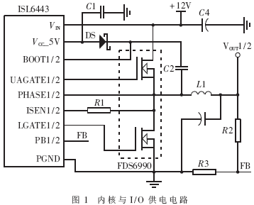

内核与I/O电压是FPGA系统正常工作的保证。StratixTM FPGA的内核电压VCCINT设定为1.5V,由VOUT1提供,如图1所示。I/O电压VCCIO根据不同的系统所要求的标准而定,这里定为3.3V,由VOUT2提供。由于篇幅有限,图1将两部分电路合二为一进行分析。
如图1所示,ISL6443具有宽工作电压范围4.5V~24V,VIN输入电压范围受最大占空比(DMAX=93%)和最小接通时间(tON(MIN))的限制。
VIN(MAX)≤
其中,tON(MIN)=30ns。
VCC_5V是内嵌5V线性稳压器(LDO)的输出脚,为IC、低端门驱动器提供偏压,且为高端门驱动器的外部自举电路供电。若用作5V电源输入时,该脚必须与VIN相连。如图1,VCC_5V脚必须通过一个靠近该脚的4.7μF的旁路电容接地,以实现去耦。如果VCC_5V的输出短路,则热过载保护电路将启动。输出端VOUT与地之间的反馈电阻分压器设定每个PWM通道的输出电压。分压器的中点接至FBx脚,为相应的控制器提供电压反馈信号。而且,PGOOD电路利用这些输入来监控VOUT。
VOUT=0.8Vx( )
  其中,R2是反馈分压网络的上部电阻,R3是FBx与地之间连接的电阻。
如图1所示,门控逻辑将生成的PWM信号转换为门驱动信号,提供放大、电平移动和击穿保护。FDS6990集成了两个N沟道MOSFET,高端MOSFET的门驱动电压由自举电路产生。选用BAT54HT1肖特基势垒二极管作为自举二极管,正极与VCC_5V相连。BOOT脚与PHASE脚之间的自举电容为高端MOSFET驱动器供电。UGATE为高端MOSFET提供门驱动,LGATE为低端MOSFET提供门驱动。启动时,低端MOSFET导通,使PHASE接地,从而给自举电容充电至5V。低端MOSFET断开后,高端MOSFET通过关闭BOOT和UGATE之间的内部开关,实现导通,从而提供所需的栅极-源极电压来导通高端MOSFET。

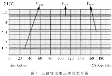

图4所示为ISL6443三路输出电压波形,PWM控制器门驱动器的电压上升和下降时间均为18ns左右。因此,三路输出电压能在极短的时间内达到稳定值,从而满足了FPGA的性能要求。

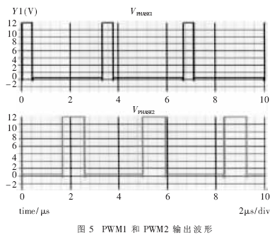

图5所示为两个PWM控制器的输出波形。图中可以看出,ISL6443的两个PWM控制器呈180°异相工作,以减小输入纹波电流。这降低了对输入电容纹波电流的要求,减小了电源的感生噪声,同时也提高了EMI抗干扰性能。

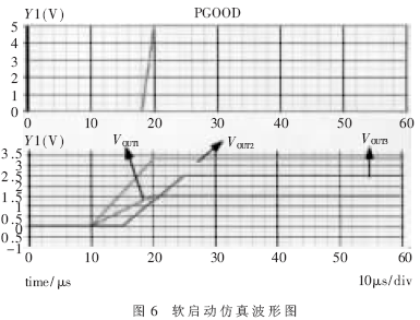

图6所示为ISL6443软启动仿真波形。软启动功能使转换器的输出被监控,得到过载、短路和欠压保护。输出持续过载会使PGOOD置低,从而进入软启动模式,直到过载现象消除为止。
