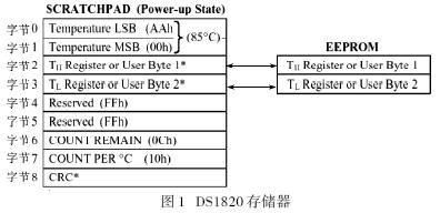

  DS1820主要由4部分组成:64 bit光刻ROM、温度敏感器件、高速暂存存储器和温度报警触发器TH、TL。64 bit光刻ROM保存DS1820的唯一64 bit的ROM编码。高速暂存存储器包含9个连续的字节,存放测得的温度(补码)、TH和TL的拷贝、计数器余值和CRC校验等数据,其结构如图1所示。所有数据均以最低有效位在前的方式读写。

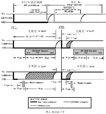

  1.2 DS1820时序及工作方式
  DS1820时序如图2所示,时序波形的电平分为3种类型:主机作用的高低电平、DS1820输出的高低电平和由上拉电阻拉起的高电平(后2种情况主机释放信号线)。DS1820闲置时信号线应保持高电平。对DS1820的任何操作(读、写、复位等)都是由主机对信号线由逻辑高电平拉至低电平开始。
  由时序图可知,单总线的通信协议由6种信号类别组成:复位脉冲、存在脉冲、写0、写1、读0、读1。所有这些信号除了存在脉冲之外,均由总线主机产生。

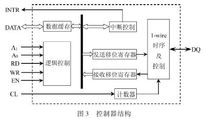

  2.1 控制器结构
  控制器结构如图3所示,控制器由4部分组成,即逻辑控制、单总线时序控制、数据缓存和计数器。逻辑控制部分用于实现与CPU的通信,D0~D7为8位双向数据线,EN为启动信号,下降沿有效。A1、A0为地址信号,其组合决定控制器的工作状态。A1A0=00,控制器对DS1820执行复位操作;A1A0=01,控制器执行写入操作;A1A0=10,控制器执行读出操作。控制器由外部提供200 kHz的时钟信号CLK,产生5 μs的计数周期,控制器以5 μs为一个时间片形成DS1820的读写时序。计数器的计数输出值控制读写周期。单总线时序控制部分的主要功能是产生单总线的读写时序,并向DS1820输出控制命令,读出DS1820测得的数字温度值及其他输出信息。
  2.2 读写时序的实现
  DS1820要求引脚驱动必须是漏极开路引脚,控制器用三态门与DS1820连接,如图4所示。其中ctrl为三态门控制信号,当ctrl=0时输出信号,ctrl=1时输入信号。控制器采用5 μs作为基本计时单位,可以保证DS1820时序关系有一定的余地。

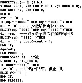

  写字节部分VHDL代码:

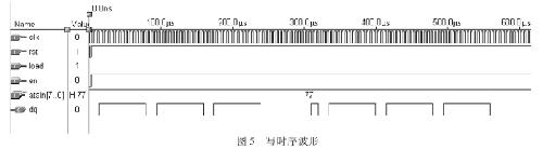

  3 仿真波形
  控制器的VHDL程序在MAX+plusII平台编译通过,并获得了正确的复位、读、写时序。图5为写时序波形,写入77H字节。每次写入新的bit前,控制器将总线电平拉底10 μs。
