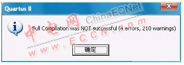

对MegaCore的生成从头至尾操作了一遍,说实话很是复杂,不过,大家都知道quartus的IP可以直接拿来用的,大大节省了开发时间,而且其代码是绝对优化的;所有的前奏都操作成功,设置没什么问题,开始对生成的fft.vhd文件进行编译,点击Start Compilation,第一感觉:慢!编译很慢,应该是文件太庞大了吧,需要生成很多信息,在Status里观察进度,Full Compilation进行至80%,报错!

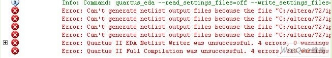

无奈,但没能通过EDA Netlist Writer,查找错误信息,简单六行:
主要错误:
Error:Can't generate netlist outout files because the file"C:/altera/72/ip/fft/lib/auk_dspip_math_pkg_fft_72.vhd" is an OpenCore Plus time-limited file.
生成网表输出文件出错。OpenCore Plus time-limited ,在之前进行的一系列设置里(settings)ENA Netlist Writer options里选择的是第三方仿真软件modelsim,缘故就出在此。在没有授权时opencore是不允许生成Netlist的,更改设置:settings里EDA Tool Settings —>Simulation选择“none”,重新编译,通过。
