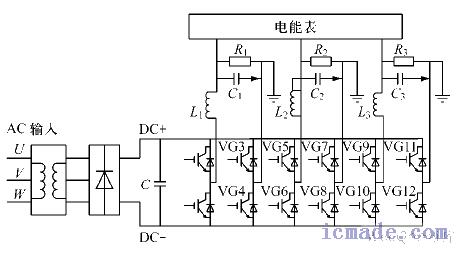

谐波电压源装置可模拟电网的各种现场情况,每相的谐波含量各不相同,因此主电路逆变部分采用3 个单相H 桥,每个单相H 桥由4 个开关管IGBT 组成。谐波电压源装置的主电路图如图1 所示。其中,每个H 桥可以等效为一个可控电压源,为系统提供频率、幅值、相位可调的谐波电压。逆变部分由4 个开关管IGBT 组成,逆变部分的直流侧电压由整流部分提供。整流部分由降压变压器和三相不可控整流电路组成,三相市电由降压变压器降压隔离,再经三相不可控整流,得到逆变电路所需的稳定直流电压。出口处的电感电容构成单调滤波器,用于滤除载波和高次谐波。
图1 谐波电压源装置主电路。

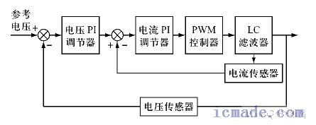

双闭环PI 调节的控制器简单,具有一定的鲁棒性,在工程控制领域得以广泛应用。因此,本文采用基于SPWM 的双闭环PI 控制策略,双闭环PI 控制的原理框图如图2 所示。图2 中,外环电压以理想的正弦波作为参考电压,输出电压与参考电压比较后经PI 调节作为电流内环的参考值,该电流参考值与反馈电流比较,再经PI 调节后与PWM 控制器中的三角波比较,产生PWM 信号驱动逆变器。
图2 电压、电流双闭环PI 控制原理框图。
本文引入负载电压瞬时值和滤波电容电流瞬时值作为反馈信号,根据实际值和期望值的偏差来实时控制输出电压波形,保证输出电压波形的精度,消除各种非正弦因素和扰动对输出电压的影响。由于输出滤波电容电流是对逆变器输出电压的微分,十分微小的电压变化即可引起电容电流的较大波动。因此,电容电流的引入更能使系统得到良好的动态性能。

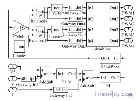

基于z 域的控制电路VHS-ADC 模型如图3所示。该模型主要由PWM 发生器、PI 控制模块、限幅模块和死区模块组成。三角波用Counter 计数器产生。图3 中的Gateway in 为数据转化模块,将s 域信号转化为z 域信号。
图3 控制电路VHS-ADC 模型。

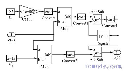

以电压外环PI 为例,其模型如图4 所示。CMult为乘法器模块,大小等于采样时间T;Convert 为数据转化模块,将输入信号转化为合理的数据格式。数据格式由数据位数和小数位数确定,在保证仿真精度的前提下,尽量减小数据位数,节约硬件资源。

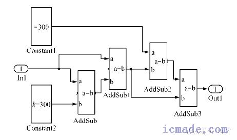

利用3 个加法器和1 个减法器,可实现限幅环节。减法器运算结果为负时,输出为0;运算结果为正时,输出为正常值。Constant1 和Constant2分别设置限幅模块的上、下限,限幅环节的模型如图5 所示。
图5 限幅环节模型。

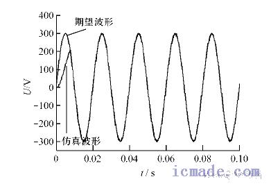

稳态下,谐波电压源输出的单相基波波形如图7 所示。因为三相不可控整流提供的直流电压需要约0. 01 s 才能达到稳定,所以谐波电压源输出波形在0. 01 s 之前是逐渐增大的,当直流电压稳定后,仿真波形几乎与期望波形重合。

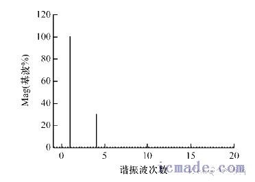

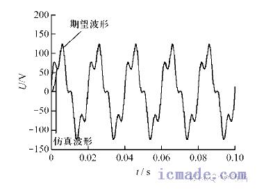

为了验证装置的谐波合成能力,将30 V 4 次谐波叠加到100 V 基波上,如图8 所示。叠加后的波形在0. 01 s 前逐渐增大,在0. 01 s 后几乎与期望波形重叠;将所得波形进行傅里叶分析,4 次谐波含量为基波的30%,其频谱分析图如图9 所示。

图8 叠加信号输出波形与期望波形的对比。

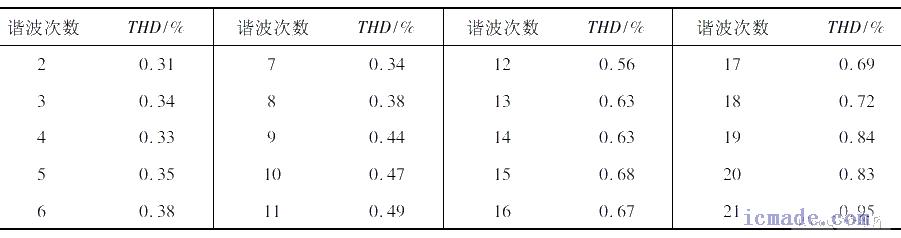

表1 为输出波形为单次谐波时,总谐波畸变率(THD)的大小。仿真结果表明,谐波电压源输出21 次内的单次谐波时,其THD 不会超过1%。
