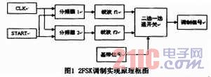

键控法也常常利用数字基带信号去控制可变分频器的分频比来改变输出载波频率,从而实现FSK的调制。实现2FSK调制的原理方框图如图1所示。
其中FSK调制的核心部分包括分频器、二选一选通开关等,图中的两个分频器分别产生两路数字载波信号;二选一选通开关的作用是以基带信号作为控制信号,当基带信号为“0”时,选通载波f1;当基带信号为“1”时,选通载波f2。从选通开关输出的信号就是数字FSK信号。这里的调制信号为数字信号。

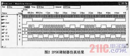

2.2 仿真结果
整个设计使用VHDL语言编写,以EPM7032LC44-15为下载的目标芯片,在MAX+PLUSⅡ软件平台上进行布局布线后进行波形仿真,其中clk为输入主时钟信号;start为起始信号,当start为“1”的时候,开始解调;q1为载波信号f1的分频计数器,q2为载波信号 f2的分频计数器:f1、f2为载波信号;x为基带信号:y为经过FSK调制器后的调制信号;当输入的基带信号x='O'时,输出的调制信号y为f1,当输入的基带信号x='1'时,输出的调制信号y为f2。仿真结果如图2所示。

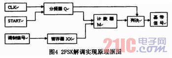

它利用信号波形在单位时间内与零电平轴交叉的次数来测定信号频率。输入的已调信号经限幅放大后成为矩形脉冲波,再经微分电路得到双向尖脉冲,然后整流得到单向尖脉冲,每个尖脉冲代表信号的一个过零点,尖脉冲重复的频率是信号频率的两倍。将尖脉冲去触发一单稳态电路,产生一定宽度的矩形脉冲序列,该序列的平均分量与脉冲重复频率,即输入频率信号成正比。所以经过低通滤波器的输出平均量的变化反映了输入信号的变化,这样就完成了频率一幅度的变换,把码元“1” 与“0”在幅度上区分开来,恢复出数字基带信号。实现2FSK解调器的原理方框图如图4所示。

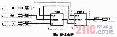

在整体设计过程中,整体电路如图6所示,其中x为基带信号,y为经过调制解调后的解调信号。

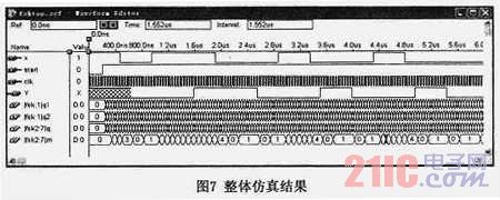

调制解调器设计仿真结果如图7所示。比较输入信号x与输出信号y,完全一样,只是系统仿真结果有一定的延时。仿真结果表明,系统设计正确。
