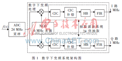

由以上确定的数字下变频系统各项参数可知,系统需要对数字下变频后的信号进行24倍的抽取。本文选择了抽取滤波器四级级联的实现结构。其中第一级CIC滤波器实现6倍抽取;第二级CIC补偿滤波器对CIC滤波器输出的信号进行补偿,并实现2倍抽取;第三级HB滤波器完成2倍抽取任务;第四级FIR滤波器不进行抽取,而是进一步低通滤波以增强输出信号的效果。这样就构造了如图1所示的软件无线电数字下变频系统。

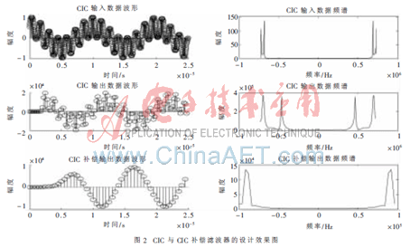

在MATLAB中,设计产生特定参数的CIC补偿滤波器,将其与CIC滤波器级联后,建立相应的仿真文件,并进行Matlab仿真,得到CIC与CIC补偿滤波器的设计效果如图2所示。
从图2可以看到,CIC滤波器对数据进行了6倍的抽取,但是没有完全滤掉混杂的噪声频率,其输出的数据再由CIC补偿滤波器进行处理后,滤除了邻带噪声信号的频率成分,同时也完成了对数据的进一步抽取。即CIC和CIC补偿滤波器能够完成对特定参数信号的滤波与抽取。

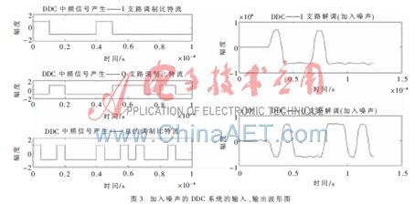

在系统功能仿真时,本系统选择了QPSK调制信号作为输入的激励源。由MATLAB按系统参数产生相应的中频已调信号,对所得到的数据进行12比特量化,并对系统在加入高斯白噪声的情况进行了测试,图3给出了输入、输出信号的波形。测试时,加入高斯白噪声的情况下对应的信噪比为0 dB,即SNR=0 dB。
在图3中,调制比特流的速率为200 Kb/s,经过串并变换为I、Q两路后,码率降为100 Kb/s。在有高斯白噪声的情况下,DDC系统输出的两路正交下变频信号能够较好地与输入的I、Q调制比特流相对应,而且滤除了输入中频信号混杂的噪声成分。由此可见,所构建的软件无线电数字下变频系统在功能上确实能够完成对特定参数的中频信号的数字下变频,并具有一定的抗噪功能。
