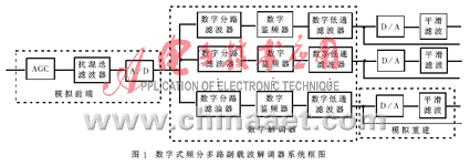

  该数字式频分多路副载波解调器应用了数字信号处理技术和频谱搬移的思想,先将模拟调频信号数字化,再对其进行数字式解调。解调后输出的是数字信号,可以直接供数字化设备进行存储和分析。另外,也可将该数字信号进行模拟重建,恢复出原始模拟信号。其组成框图如图1所示。
  由图1可见,数字式频分多路副载波解调器主要由模拟前端、数字解调器和模拟重建部分等三部分构成。其中,模拟前端包括AGC电路、抗混迭滤波器及A/D变换器。
  模拟前端作为模拟部分和数字部分的接口电路,主要完成多路调频信号的预处理和A/D变换。模拟重建部分包括D/A变换器和平滑滤波器。它将解调后的数字信号转换成模拟信号。并放大到所需电平。

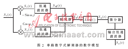

  数字解调器是系统的核心。它由数字式分路滤波器、数字式鉴频器以及数字式低通滤波器三部分构成。它将完成多路调频信号的分路滤波和解调任务。图2给出了单路数字式解调器的数学模型。
  由图2可以看出,我们并没有采用数字式锁相环,而是采用数字信号处理(DSP)算法来实现解调。这种方案更适合用FPGA来实现。

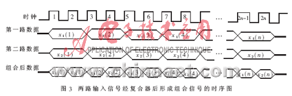

  为讨论方便,假定FIR滤波器的阶数为8阶,时分复用的路数k=2。设FIR滤波器的冲激响应为h(n),第一路输入信号为x1(n),第二路输入信号为x2(n),滤波器的工作频率为2倍输入数据率。两路信号经复合器形成组合信号,其时序如图3所示。

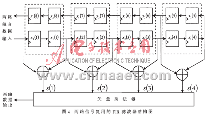

  由图3可以看出,复合器输出的组合信号实际上是将第一路信号和第二路信号进行了交织,在奇数时刻出现的为第一路信号,在偶数时刻出现的为第二路信号。为使同一路信号同时从移位相加器中输出到矢量乘法器,必须保证在奇数时刻移位相加器输出的信号都为第一路信号,而偶数时刻输出的信号都为第二路信号。此外还要保证两路数据都能够在时钟的控制下顺序移位。为了满足上述条件,设计了两路信号复用的FIR滤波器,其结构框图如图4所示。
  该滤波器只是在8阶FIR滤波器的基础上增加了8个移位寄存器[3],正是这8个移位寄存器使得矢量乘法器计算第一路信号时,第二路信号得以缓存;而在下一时刻到来时,才将第二路信号输出给矢量乘法器。这样就完成了两路信号的同时滤波。滤波后的信号仍以交织的形式输出,可利用分路器将它们分开。
  同理,如果同时进行k路滤波,则滤波器中移位寄存器的个数将是单路FIR滤波器中移位寄存器个数的k倍。即假定FIR滤波器的阶数为N,则单路滤波器需要移位寄存器的个数为N,k路滤波器需要的移位寄存器个数为k·N。

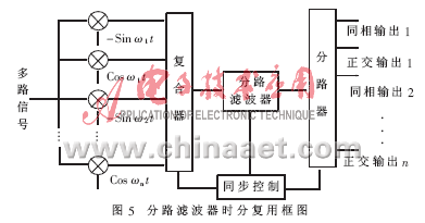

另外,值得注意的是:采用时分复用方法后,整个系统就工作于不同的时钟频率下。假定系统采样频率为fs,进行时分复用后同时处理k路信号,则非时分复用部分的时钟频率为fs,时分复用部分的时钟频率为k·fs为使系统能够正常工作,还要在系统中加上时钟和控制电路,以控制系统的时钟和同步。图5给出了分路滤波器的时分复用框图。
