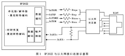

要给10Base-T以太网设置串化器/解串器(Ser/Des),来自差分线接收器或片上比较器的输人数据端应连接到IP2022 Ser/Des接收器的输入端,以太网的接收/发送信号要匹配Ser/Des指定的管脚。这些管脚通过一个带有终端的变压器连接到一个RJ45插座。IP2022与以太网接口连接示意图如图1所示。
在这个实现中,IP2022在单个芯片上从以太网MAC/PHY层到应用层完成了网络互连的所有方面。10Base-T以太网的实现利用了IP2022片内Ser/Des单元,从而使外围器件最少。
IP2022工作电压为2.5V。在这个设计中,以太网接口需要5V电压而IP2022  I/0却工作在2.5V上,因此必须选择一个正确转换匝数的以太网变压器。所选的变压器或者能接受2.5V输入,或者可在电路中插入一个5V的TTL缓冲器来允许使用1:1的变压器。另一种方法是使IP2022的I/0工作在3.3V上,使用一个5V的CMOS缓冲器。在这个设计中,选择了一个1:1的变压器,因为它们更易购买,且价格合算;还有,大多数带有内置变压器的RJ45连接器仅在较为流行的1:1转换配置中有用,通过去掉电路中的缓冲器,可进一步简化电路。

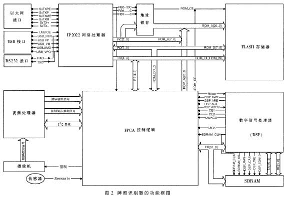

高德威智能交通系统有限公司开发的新一代嵌入式牌照识别器(License Plate Recognition)功能框图如图2所示。通信接口芯片采用Ubicom的网络处理器IP2022,其片上虚拟外设包括UART、USB和以太网等接口,可以方便地接人Internet,从而实现远程程序更新和数据下载等功能。DSP采用TI的定点处理器TMS320C6204,完全满足实时处理的要求。视频处理器为Philips的SAA711lA,FPGA使用Altera的EPlK300QC,FLASH为SST的SST39LV016,SDRAM为ICSI的IS42S16400。
下面简要介绍一下牌照识别器的工作流程。系统上电,IP2022复位并进行网络操作系统初始化工作。初始化完成后,IP2022取得对FLASH操作的总线控制权,开始读取FLASH中的FPGA程序配置逻辑。FPGA电路配置完成后,IP2022向FPGA中的控制寄存器的相应控制位写一跳变脉冲复位DSP,并释放对FLASH的操作控制权。IP2022开始等待DSP启动的完成。
DSP的Reset脚连接到FPGA控制寄存器的对应控制位。DSP通过FPGA控制逻辑以DMA方式从FLASH中读取64K字节的程序。这64K程序中的引导程序负责把余下的DSP程序调度到SDRAM中。程序调度完成后,DSP释放对FLASH的总线控制权,并通知IP2022自己启动完成。DSP进入正常工作状态,通过12C总线设置SAA7111A,然后循环检查FPGA控制寄存器的状态位以等待汽车的到来。
DSP启动完成后,IP2022重新取得对FLASH的控制权,进入轮询状态监听以太网和UART口。此时,远程主机可以通过以太网口对系统进行调试,更新DSP或FPGA程序。
当汽车到来时,埋在地下的线圈便会触发,FPGA的控制寄存器的相应状态位发生变化。DSP检测到该变化时便向摄像机发送抓图命令。摄像机输出的模拟视频信号通过视频处理器进行A/D变换后,形成YUV数字视频信号,再通过FPGA逻辑传输到DSP的SDRAM中。DSP开始执行牌照识别算法,所识别的牌照号可通过串口或网口传送到主机。而抓拍的图像经过JPEG压缩后也可通过以太网传输到远程主机。
