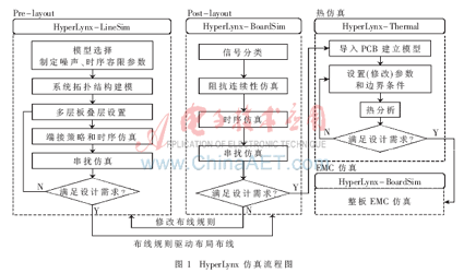

针对以上数字电路设计中常见的几个问题,图1给出了运用HyperLynx进行综合仿真的流程图。仿真过程一般分以下几个环节:
(1)原理图确定之后,根据系统设计需求及相关的器件资料确定仿真模型和仿真参数,在Pre-layout仿真中通过端接、时序、串扰等仿真确定电路布局布线规则、模块间的拓扑关系、信号端接策略等。
(2)在完成布局布线后,通过Post-layout仿真生成整板的信号完整性报告,对PCB进行局部修改,并对关键信号进行阻抗连续性、串扰等仿真。
(3)对系统整体建模(包括安装腔体),设置不同的工作环境条件,完成热仿真,指导系统的散热设计。
(4)结合应用背景对系统整体进行EMC仿真。

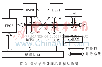

图2是一个由4片ADSP-TS201和XC5VSX35T(Xilinx-Virtex5系列FPGA)构成的并行信号处理系统的结构框图,用于某多功能雷达的实时信号处理。该系统采用共享总线的紧耦合架构,4个DSP通过高达4 Gb/s数据吞吐量的链路口实现了彼此的全互联,可灵活地支持共享总线与消息传递两类主要并行计算模型。同时,与外部其他板卡通过高速链路口及总线互联,拥有高速、实时的数据交换与灵活可靠的控制能力。该系统要求电路设计必须满足:
(1)系统主频能稳定运行于480 MHz(芯片最高主频500 MHz),为了保证各处理器同步,4片DSP及FPGA的工作时钟必须同频同相。
(2)系统外频,即共享总线能稳定运行于80 MHz,从而使得每个DSP可通过共享总线以相同速度访问其他3个DSP及共享存储器(SDRAM和Flash)。
(3)系统主频480 MHz的条件下,链路口能以最高性能全速运行,即双向吞吐量960 MB/通道;
(4)热约束详见本文热仿真部分。
下面将通过该实例来介绍如何运用HyperLynx各仿真模块,以确保系统设计能够满足如上需求。表1给出了仿真中用到的仿真模型参数及部分约束条件,除特殊说明外,参数设置参照表1。

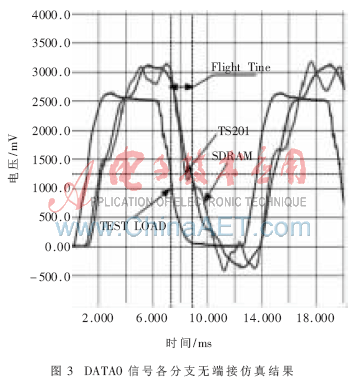

图3是TS201驱动强度配置为-5级、所有分支无端接时总线信号接收端的仿真结果。图3中,Testload表示TS201数据手册中时序参数测试时的标准负载对应的接收波形,其他则为实际拓扑结构和传输特性下几个DSP和SDRAM的接收波形。由图3可见,与标准负载下的接收信号相比,实际负载条件下的接收信号波形虽然有严重过冲,但TS201引脚内部的钳位电路使之可兼容3.3 V信号,因而引起的过冲效应可以忽略,只要再分析信号的时序裕量即可。

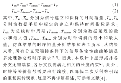

DSP处理器总线操作时序裕量的典型定义为:
[url=http://www.diybcq.com/data/10-12/20755222011228/1292982334_bab0f6a.gif] [/url]

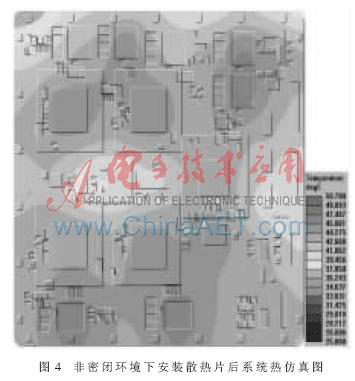

通常条件下,处理器的散热可通过在其顶部加装散射片来解决。从图4可以看出,在系统非密闭的情况下,在DSP和FPGA上加装散热片(散热片的参数设置见文献[6])能够有效地降低系统温度。然而,许多应用中的多处理器系统往往处于密闭腔体中,热往复很大,依靠散热片扩大散热面积的方法难以得到很好的效果。为了改善密闭环境下的散热效果,通常可采用:(1)PCB平面层散热;(2)PCB敷裸铜并使之与金属腔体紧密相连,利用金属腔体散热;(3)专用的导热管等。这些措施的散热效果可通过在Thermal中设置适当的边界条件来进行仿真。在本系统的散热设计中,通过(1)和(2)两种措施来增强散热效果。根据实际结构设计,PCB三条边与金属壳体相连,从图5的仿真结果可知,系统散热得到了很好的解决,温度控制在所有芯片的正常工作范围内。系统的最高温度出现在FPGA处,为了进一步改善散热效果,可在FPGA顶部设计导热管与腔体相连。
