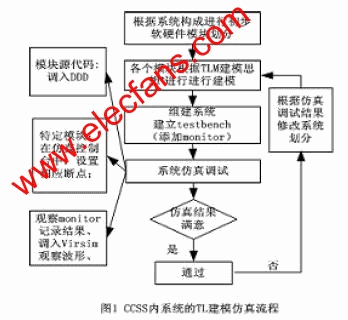

  事务级仿真中,对于源代码的调试,CCSS 内嵌调试软件DDD。使用事务级模型组建系统,在编译之后的系统仿真中,当系统工作运行到将要调试的特定模块部分,则可以将该模块部分调入DDD,进行普通设置断点的调试,显示该模块的执行情况以及对系统的影响。对于系统中整体特定模块而言,可以在实例上设置断点、在连线上设置数据监控点(data watch point)、在端口和参数上设置层次监控点(level watch point)。仿真进行时,仿真控制面板上的Level Watch 中,可以改变参数值,以得出不同参数值的仿真情况。若观察波形,则可以调入Virsim 波形仿真软件。
  此外,对于整个系统的事务级仿真,更需要一些直接明确的数据来对系统性能进行评估,例如需要知道系统中发送数据的数目,某一时刻系统的状态、发生的事件等等。CCSS 提供的监控器(monitor )可以解决这一问题。
  对于监控系统仿真情况,CCSS 提供了3 种类型的监控器,分别为表格、消息以及数据类型。程序中设置此三种监控器,对期望的系统行为进行监控,调整系统参数带来的性能改变也可以清晰显示。根据记录结果,观察系统弱点,以此为出发点进行改进系统。
  图1 总结出系统的TLM 建立及仿真流程,TLM 建模思想见部分2 中描述,在整个系统仿真、修改过程中,验证平台(testbench )保持不变从而减少工作量,同时系统修改前后的性能也有更好的可比性。

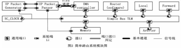

  这部分给出一例子,结合数据来说明由TLM 组建的系统在CCSS 中进行仿真的方法及特点。如图2 所示一简单IP 路由系统。该系统实现简单路由寻址,分析数据属于本地地址还是其他地址。该系统有四个主设备:DMA 控制器、路由分析(Router)、本地输出(Local)、其他输出(Forward)模块,两个从设备:存储器(Memory)、仲裁(Arbiter)模块。
  遵循部分2 中所叙述思想对系统中模块进行事务级建模。
  IP 数据包产生(IP Packet Generator )模块这里为testbench,IP 数据包分析(IP Packet Parser)模块分析接收来的IP 包,然后送入DMA 控制器,DMA 控制器再将数据送入存储器中,路由分析模块进行路由分析,本地输出模块为本地地址端口输出、其他输出模块为其他地址端口输出。
  初步系统设计,对于Router 模块,考虑使用软件或者硬件实现,具体根据系统性能结果决定。
  探测系统性能,在此主要分析IP 包丢失率。鉴于存储器的大小直接关系整个系统的成本,同时系统的路由延迟(latency )关系到系统性能。可以同时考虑该两项对IP 包的丢失的影响。对于使用硬件实现Router 模块,路由延迟范围值在1-40 时间单位之间;而使用软件实现范围值则在3000-7000 时间单位之间。

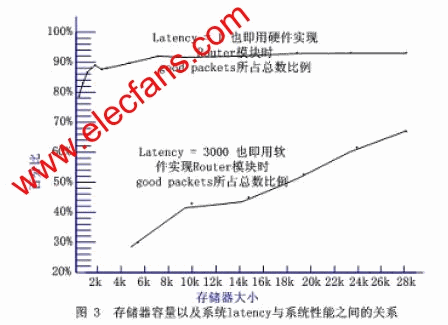

  整个系统中使用三种类型的监控器进行验证系统行为,在IP Packet Parser 模块内考察IP 包丢失情况,分析存储器大小和系统延迟带来的影响。改变存储器大小和延迟大小,根据IP Packet Parser 模块内监控器记录得出结果。如图3 所示。
  结合图3,可以看出,当存储器容量一定时,延迟越大,系统性能也就越差,也就是说,这种情况下,系统为了达到较好的性能,就需要使用硬件实现Router 模块。使用软件实现Router 模块虽然可以降低成本,但是带来的是系统性能的降低;提高存储器容量可以对此进行补偿,但是同时也增加了一定的成本。所以需要同时考虑两方面的因素,进行折衷选择。
  另外一方面,在延迟latency = 1 时,即使用硬件实现路由分析模块时,系统在存储器容量大于20K 以后,性能几乎没有提高,这时,考虑到到系统瓶颈,重点将不放在延迟及存储器大小,而转为分析系统架构的原因。
