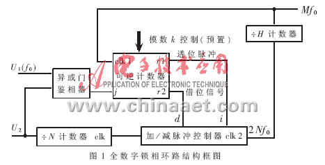

  全数字锁相环路的结构框图如图1所示。其中数字鉴相器由异或门构成,数字环路滤波器由变模可逆计数器构成,数控振荡器由加/减脉冲控制器和除N计数器组成。可逆计数器和加/减脉冲控制器的时钟频率分别为Mf0和2Nf0。这里f0是环路的中心频率,一般情况下M和N为2的整数幂。时钟2Nf0经除H(=M/2N)计数器得到。

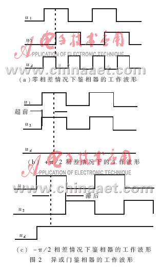

  异或门鉴相器用于比较输入信号u1与数控振荡器输出信号u2的相位差,其输出信号ud作为可逆计数器的计数方向控制信号。当ud为低电平时(u1和u2有同极性时),可逆计数器作“加”计数。反之,当ud 为高电平时,可逆计数器作“减”计数。
  异或门鉴相器在环路锁定时和相位误差达到极限时的相应波形如图2所示。当环路琐定时,u1和u2正交,鉴相器的输出信号ud为50%占空比的方波,此时定义相位误差为零。在这种情况下,可逆计数器“加”与“减”的周期相同,只要可逆计数器的k值足够大(k>M/4),其输出端就不会产生进位或借位脉冲。这时,加/减脉冲控制器只对其时钟2Nf0进行二分频,使u1和u2的相位保持正交。在环路未锁定的情况下,若ud=0时,它使可逆计数器向上加计数,并导致进位脉冲产生,进位脉冲作用到加/减脉冲控制器的“加”控制端i,该控制器便在二分频过程中加入半个时钟周期。反之,若ud=1,可逆计数器减计数,并将发出借位脉冲到加/减脉冲控制器的“减”输入端d,于是,该控制器便在二分频的过程中减去半个周期。这个过程是连续发生的。加/减脉冲控制器的输出经过除N计数器后,使得本地估算信号u2的相位受到调整控制,最终达到锁定状态。

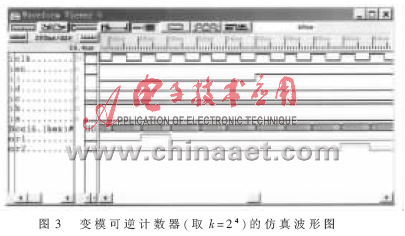

  本设计中全数字锁相环路采用XILINX公司的Foundation 3.1版本进行设计,并用Spartan2系列的FPGA予以实现。下面分别给出变模可逆计数器和加/减脉冲控制器的仿真波形如图3?图4所示。从图3中可见,当j=0时,可逆计数器做加计数,若取模k=24,则当计数值cq=0000FH时,计数器产生进位脉冲(r1=1);当j=1后,在下一个时钟的上升沿到来时,可逆计数器开始做减计数,当cq=00000H时,产生借位脉冲(r2=1)。改变模k便可延长或缩短可逆计数器产生进位脉冲和借位脉冲的时间。同时,由图1可知,可逆计数的加/减计数信号j是由鉴相器的输出信号ud控制的,而其进位脉冲r1和借位脉冲r2又分别与加/减脉冲控制器的i和d相接,用于控制其输出脉冲的序列。

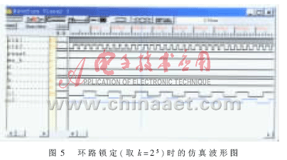

  由图4可知,在无进位和借位脉冲时,加/减脉冲控制器对2Nf0时钟进行二分频。一旦可逆计数器有进位脉冲或借位脉冲输出时,作用到加/减脉冲控制器i或d端,便使其输出脉冲序列发生了变化。当可逆计数器输出一个进位脉冲时,使i=1,则在i的下降沿到来之后,加/减脉冲控制器的输出端q插入一个脉冲,即在其输出序列中加入了半个周期;反之,当可逆计数器输出一个借位脉冲时,使d=1,则在d的下降沿到来之后,q端删除一个脉冲,即在加/减脉冲控制器的输出序列中删去了半个周期。由以上对图3?4仿真波形的分析可知,变模可逆计数器和加/减脉冲控制器的逻辑功能符合设计要求。把全数字锁相环路的各部件连接起来进行系统仿真,可得其仿真波形如图5和图6所示。其中图5是取k=25时的系统仿真波形,由图中可见,u1和u2达到锁定状态时的仿真时间是175&mu;s。图6是取k=28时的系统仿真波形,在这种情况下,u1和u2达到锁定状态时的仿真时间是1.04ms。显然,模k愈大,环路进入锁定状态的时间愈长。
