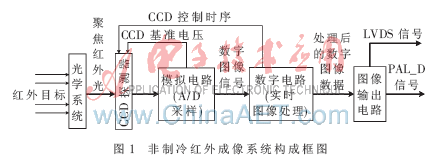

本文设计的非制冷红外成像系统主要由光学镜头、非制冷红外焦平面阵列、控制电路、图像处理和输出电路组成,系统构成框图如图1所示。红外目标光线经过红外光学镜头聚焦在CCD探测器上,模拟电路部分提供CCD工作的基准电压,CCD探测器在数字电路部分提供的扫描时序驱动下以模拟电压的方式逐行输出每一像素点的灰度值。该模拟电压信号经过高精度A/D采样后生成数字图像信号送入数字电路部分。数字电路部分实时完成各种图像处理任务,并输出处理后的图像数据供PC机作后续处理或在电视机屏幕上显示。
考虑到电路噪声对红外图像信号的影响,本系统采用了数字电路和模拟电路分离设计思想,将数字电路和模拟电路设计在不同的电路板上,通过排针直接相连。它们之间只有数字信号的交互,这样既可以减小数模混合电路的相互干扰性,也可以降低信号在传输线上的噪声影响。模拟电路部分主要采用各类电压转换芯片实现对CCD探测器基准电压的设置。模数转换芯片实现对探测器输出模拟图像信号的转换以及处理后模拟图像信号的输出。数字电路部分以内嵌MicroBlaze 32位微处理器软核的FPGA为主处理器[2],实现的功能主要包括CCD探测器时序生成、图像处理算法、处理后的数字图像信号输出以及整个系统的综合管理等[3]。

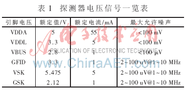

根据探测器芯片资料,探测器正常工作所需的电源和各项偏置电压参数要求如表1所示。

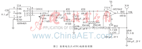

由表1可知,VDDA和VDDL为供电电源,选用了转换效率高、稳定性好的LT1086-5.0和LT1086-3.3电源芯片,它可提供1.5 A的最大电流。4个精密基准电压源需要为探测器提供低噪声的偏置电压(VBUS、GFID、VSK和GSK),比较此类芯片的特性,采用AD584配合精密可调电阻产生VBUS、GFID和VSK三种电压,采用LM4041配合精密可调电阻产生GSK电压。为了使电源噪声达到上述要求,设计了放大器去噪电路,采用低噪声精密放大器OP270,它在1 kHz下能达到5 nV的电压稳定精度,温度漂移为1 ?滋V/K。图2以VSK(5.475 V)电压为例给出了具体电路原理图,其他电压的电路原理基本类似。

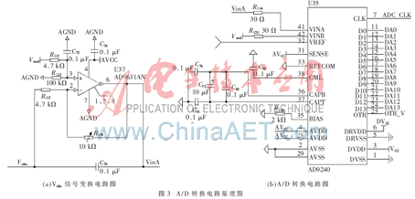

为了保证图像的高质量,需要确保高精度、低噪声的A/D转换。CCD探测器为串行输出,最高主频为6 MHz,图像采集的数据量较大。输出的Video信号在1 V~4.2 V内动态变化,它对应了-10 ℃~80 ℃的温度范围,由于系统环境温度是27 ℃,Video信号的输出范围很小,给电路的设计带来了较大的困难。为了尽可能提高输出速度和采样精度,选用了14位高速高精度集成转换芯片AD9240[5],其电路连接图如图3(a)所示。

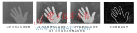

通过上述硬件电路的设计和图像预处理算法的实现,得到不同预处理阶段的图像和PC机上实现的边缘提取结果如图4所示。
通过图4图像可以得出,两点校正后的图像成像效果较好,伴有随机散粒噪声干扰,经过中值滤波后,基本上消除了噪声的影响。预处理后的图像边缘轮廓清晰,通过边缘提取结果分析得知,图像质量基本上能保证内外卫星相对位置解算的精度。
本项目设计的最终目的是要通过外卫星腔体内表面的三台红外相机对内卫星进行照相,最后通过双目或三目交汇解算出内外卫星的相对位置。本文的内容属于前期红外相机原理样机的研制,包括红外CCD探测器的选取,硬件电路的设计与软件系统的实现,但其功能只限于红外图像信号的获取和图像预处理,FPGA实现的算法没有涉及到后续的图像处理,包括图像的边缘提取、中心拟合以及三目交汇的解算。通过对预处理后的图像边缘提取结果分析可知,该原理样机的图像输出质量良好,基本达到系统要求,攻克了内编队重力场卫星有效载荷测量的关键技术,为后续试验样机和工程样机的研制奠定了坚实的基础。
