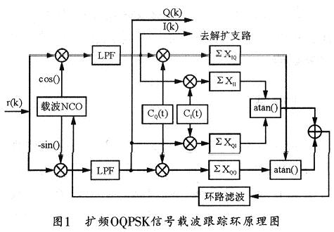

  图1所示是扩频OQPSK信号载波跟踪环的原理图。图中的r(k)为经过中频放大后的采样信号,可由下式表示:
  其中,P为信号幅度,dI、dQ为I、Q两路信息数据,cI、cQ为I、Q两路扩频码序列,n(k)为噪声分量,信源编码方式为不归零码。
  载波NCO输出信号为:
可由其对两路正交信号进行频率和相位调整。为了抑制倒相现象的发生,可将I支路分别与CI(k)和CQ(k)相乘,并进行解扩处理。若扩频码已经取得完全同步,因I、Q两路扩频码近似正交,则RII(t)远大于RIQ(t)和噪声分量。然后由此误差来控制载波NCO并产生相应载波,再跟踪输入信号载波。

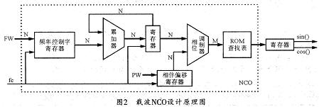

  载波NCO可由ALTERA提供的IP核生成,也可由自己设计,图2所示是载波NCO的设计原理图。
  由图2可见,载波NCO主要由相位累加器、相位调制器和波形存储器三部分组成。
  3.1 相位累加器
  相位累加器是NCO的核心,可完成相位累加功能。每来一个时钟脉冲,累加器都将频率控制字FW(N-1:0)与寄存器输出的相位累加数据相加,再把相加后的结果送至累加器的输入端。同时寄存器将加法器在上一个时钟作用后产生的相位数据反馈到加法器的输入端,以使加法器在下一个时钟作用下继续与频率控制字进行相加。这样,相位累加器即可在时钟的作用下进行相位累加。每当累加器加满时,产生一次溢出,以控制各寄存器异步清零,从而完成一个周期动作。而当下一时钟来时,再开始下一周期的累加。这里的频率控制字与输出频率f0的关系式为:
k=f02N/f
  3.2 相位调制器
  相位调制器可接收相位累加器的相位输出。这里应加一个相位偏移值,主要用于实现信号的相位调制,如PSK(相移键控)等,在不使用时可以去掉该部分,或加一个固定的相位控制字。
  3.3 波形存储器
  波形存储器即正弦ROM查找表,它采用相位累加器输出的数据作为波形存储器的取样地址,然后进行波形的相位一幅值转换,从而在给定的时间上确定输出的波形的抽样幅值。N位的寻址ROM相当于把0~360°的正弦信号离散成具有2N个采样值的序列。若波形有D位数据位,则2N个采样值的幅值将以D位二进制数固化在ROM中,这样,按照地址的不同,就可以输出相应的正弦信号的幅值。
