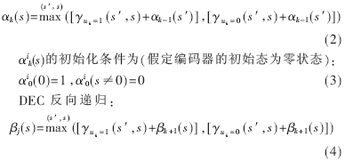

(1)第一步:DEC正向分支转移度量γk计算和DEC前向递归αk计算[2][3],同时进行反向分支转移度量γj计算和DEC后向递归βj计算:
其中:s′为前一状态,s为后一状态,k为对应的状态数,uk为编码的信息位,xk,v为校验位,yk,l为接收到的信息位,yk,v为接收到校验位,Ak为一个常数,Lc为信道可信度。同时进行前向递归:
对于β的初始化,如果编码在每帧编码之后通过加入归零比特使编码状态回到零状态。则可初始为:
这里v为编码成员码中寄存器的个数。

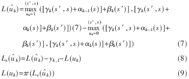

(2)第二步:正向对数似然值 计算和反向对数似然比
然后进行交织:
其中π()为交织函数。

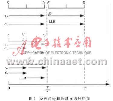

经典译码和改进译码方法的半次迭代(一个子译码的译码过程)对应的时序图如图1所示。由图1可知对应半次迭代译码延时为T,图中下半部分是改进的译码时序,改进的译码延时为T/2。这种新的译码方法能将译码延时缩短一半。由于在整个计算过程中没有采用任何近似计算,所以译码性能没有任何损失。在计算过程中,不需要对γk(s′,s)进行存储,从而减少了在硬件实现时所需的存储容量。

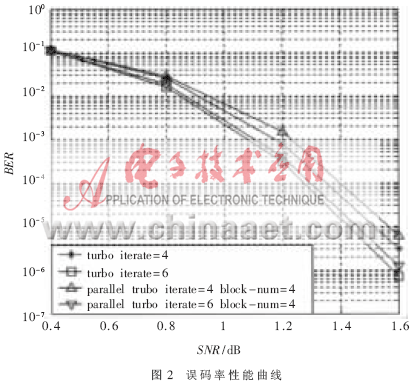

对经典译码方法、分块并行方法分别做了仿真。仿真参数:生成多项式为G=(15,13),交织采用3GPP随机交织,译码算法为MAX-Log-MAP,码率为1/3,迭代次数为4和6,调制采用BPSK,信道采用AWGN,帧长为1 024,分块并行方案中分4块并行译码。仿真图如图2所示。
图2中上面两条分别是分块并行和改进译码算法迭代4次的误码率性能曲线,从图中看出分块并行译码算法有性能损失;下面两条是分块并行和改进译码算法迭代6次的误码率性能曲线,对应的分块并行也有性能损失。但是随着迭代次数的增加,两种译码方法的性能差别逐渐减小。由图2分析可知,本文采用的译码方法的译码性能与经典的译码方法一样,没有性能上的损失,在译码性能上优于分块并行和滑窗译码方法,在减小译码延时优于滑窗译码方法,但比分块并行差。

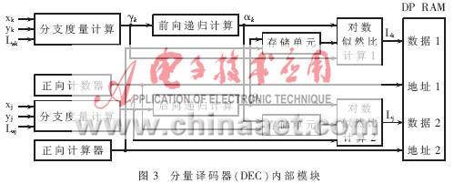

分量译码器(DEC)内部结构图如图3所示。首先从存储器中顺序读出系统信息序列Xk,校验序列Yk和先验信息Lak,进行正向分支度量γk计算和前向递归αk计算并存储,如图3中上半部分所示。同时,从存储器中逆序读出系统信息序列Xj,校验序列Yj和先验信息Laj,进行反向分支度量γj计算和后向递归βj计算并存储,如图3中下半部分所示。另外还设置正向计算器和反向计算器,计数器对并行运算长度进行计数,并将计数结果作为地址来存储计算结果。等计数值达帧长的一半时,对数似然比计算1模块根据已经计算出并存储的后向递归βj,当前计算出的分支度量γk和前向递归αk进行对数似然比计算,并存储计算结果。同时对数似然比计算2模块根据已经计算出并存储的前向递归αk、当前计算出的分支度量γj和前向递归βj进行对数似然比计算,并存储计算结果。这里采用双口RAM实现对数似然比的存储,双口RAM的两个口可以在地址不冲突的情况下,进行同时写操作。在硬件实现的过程中,不用对分支度量进行存储,从而节省了存储单元。当然由于多加了分支度量计算单元和对数似然比计算,增加了资源,但是从减小译码延时并且译码性能不损失角度考虑,这是非常值得的。

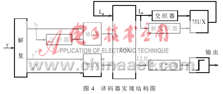

为了进一步节省硬件资源,考虑到两个分量译码器是分时工作的,这样可以进行分量译码器的复用。整个译码器实现结构图如图4所示。当然译码器的实现还需要对应的控制子系统,用于使各个子模块协调有序地工作。这样系统实现的硬件资源就大大减小,译码延时也大大缩小。从而达到高速数据通信的目的。

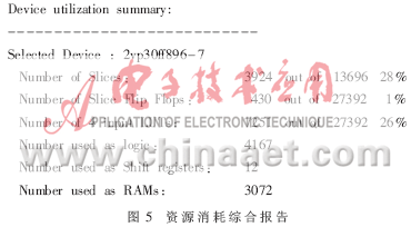

基于以上介绍的硬件实现结构,对Xilinx公司的Virtex2pro系列的FPGA芯片进行了配置,采用的是帧长为2 060、1/2码率的Turbo码;译码部分采用MAX-Log-MAP译码算法,其中输入数据流采用8bit(其中1bit符号位,4bit整数位,3bit小数位4)量化;内部计算采用12bit(其中1bit符号位,8bit整数位,3bit小数位4)量化;迭代6次译码。运用XilinxISE8.2i对2vp30ff896-7进行了综合实现,资源消耗如图5的综合报告所示,最大时钟可达到112.331MHz。仿真工具采用Modelsim SE 6.0进行仿真,布局布线后仿真波形图如图6。
