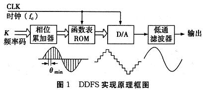

DDFS的原理:将对正弦等各种信号的采样量化数据存入ROM存储器中,在时钟的控制下,依次或隔一定步进读取ROM中的数据,再通过D/A转换芯片及后级的低通滤波器来实现频率合成的一种要领 。其原理框图如图1所示。其主要的组成部分包括:相位累加器(也可理解为ROM存储单元的读地址发生单元)、正弦信号采样量化数据存储ROM表、D/A转换及低通滤波器。

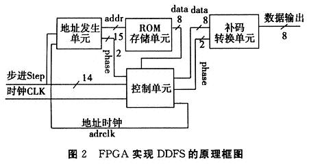

(5)任意波形的产生:要产生任意波形,可运用 任意波形如矩形脉冲、三角波、锯齿波等的傅利叶级数分解表达式,取其前有限次(如10次)谐波执行 求和并存入指定的RAM单元,再依次读出数据,即可产生任意的信号。也可以将相应波形的数据执行 采样,存入ROM中,按一定步进执行 读取。通过以上剖析 ,在充分运用 片上存储单元,不扩展外部存储器,地址时钟为10 MHz的基础上,可得频率分辨率为△f=78 Hz,输出信号最高频率(一个周期最少采样8个点)为fomax=fc/8=1.25 MHz;输出信号最低频率为fomin=Sfc/2ns=1=fc/217=78 Hz。若采样点达到232个及以上,频率分辨率可以做到0.015 Hz,达到mHz量级。可见运用 Cyclone II系列芯片设计出性能优良的信号源。根据DDFS的原理,其FPGA设计原理如图2所示。其中控制单元由有限状态机构成。虽然整个系统的控制不一定须要 运用 有限状态机,但由于运用 的FPGA 芯片不支撑 异步的ROM,即从地址锁存进入ROM单元,到数据从ROM中读出有至少一个时钟周期以上的延时。因此采用状态机来执行 控制,可以达到较好的输出与时钟同步。控制流程为:时钟信号进入控制单元,由它产生地址发生单元的输入时钟adrclk,地址发生单元在时钟adrclk的驱动下,结合输入的步进信号Step,产生地址及此地址所对应的象限Phase,此地址产生后立即输入到ROM单元中,过两个时钟周期后,控制单元从ROM存储单元中读出输入地址对应的数据,并在时钟的控制下,将前面所产生的象限值Phase与ROM数据一起送到补码转换单元,补码转换单元根据Phase的值来决定能无法 须要 执行 补码转换,若须要 ,则执行 补码运算并将数据输出,若不须要 ,则直接将数据输出。下面给出各模块的详细 设计细节。

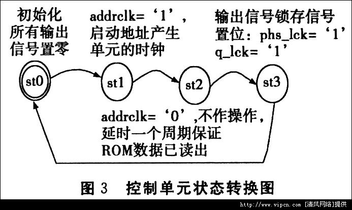

(1)控制单元:控制单元是整个系统的核心部件。由一个基本 的有限状态机构成。其状态转换图如图3所示。
(2)地址发生单元:设计思路为根据输入的Step值,计算出总共四个象限所需取值的点数,也就可以计算出一个象限所要取值的点数m,然后在时钟作用下执行 计数,当计数值达m个时,说明一个象限内已经取完点,此时phase自加1,计数变量重新置零。由于在(0,π/2)sin的函数值为从0→1变化; (π/2,π)函数值从1→0变化;(π,3π/2)函数值从0→-1变化;(3π/2,2π)函数值从-1→0变化。故在(0,π/2)和 (π,3π/2)地址值从0→32767,每隔一个步进Step读一个数据,当然后者的数据要经过补码单元的处理;而在(π/2,π)和 (3π/2,2π)象限,地址值则从32767→0,每隔一个步进Step读一个数据即可,同样的,后者的数据也要经过补码单元的处理。(4)补码转换单元:根据目前地址所处象限来决定能无法 须要 执行 补码转换。如产生正弦信号时,(0,π)象限sin函数值为正,而(π,2π)象限上sin 函数值为负,因此在(π,2π)象限时,须要 对输出数据执行 补码转换。补码转换单元较基本 ,根据二进制数取补的原理执行 设计即可。

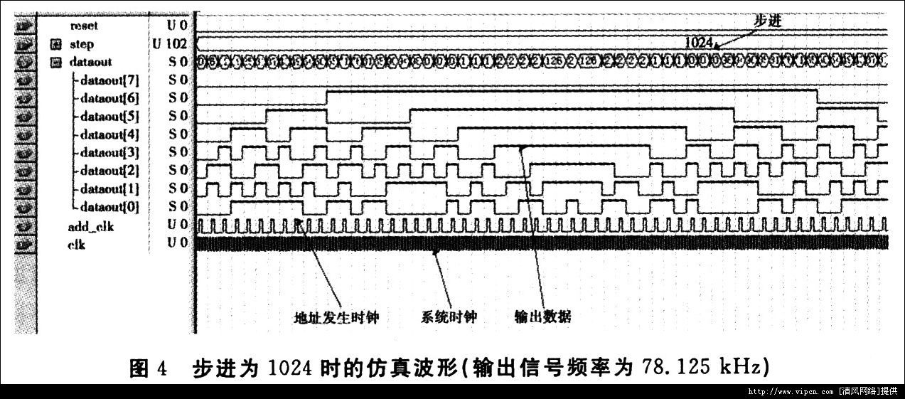

本设计在QuartusII6.0的平台上完成设计工作,其仿真波形如图4所示。在仿真波形中配置 的步进长度为1024点。由于有状态机执行 流程控制,产生的波形较平滑,元多滑毛刺产生。若要进一步提高输出信号频率范围,则设计流程 中,不应对时钟信号执行 分频。

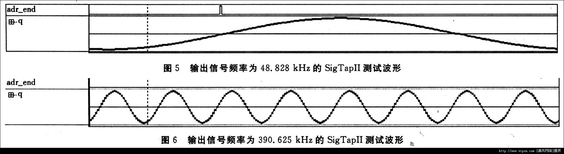

同时,还可以运用 QuartusII的SigTapII工具对所设计的程序执行 硬件验证,配置 好相应步进后,相应的输出波形如图5及图6所示。可见所产生的低频正弦信号波形平滑,而频率较高时有一定的毛刺,这可以通过后级的低通滤波电路(如切比雪夫低通滤波网络等)来执行 滤除。
