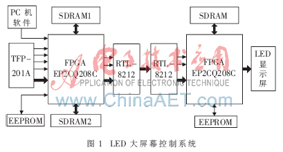

本文所设计的LED大屏幕控制系统结构如图1所示,整个系统分为发送卡和接收卡两部分。以Altera公司的EP2CQ208C作为主控芯片,DVI数据解码选用了TI公司的TFP201A(最高支持SXGA),数据缓存选用了Samsung的K4S643232C,千兆以太网芯片选用了Realtek公司的RTL8212(双端口千兆物理层芯片)。
本系统的数据流分为控制数据和显示数据。控制数据由PC机上的软件发出,发送卡的FPGA接收控制数据,判定是控制发送卡还是控制接收卡的数据,如果是控制接收卡,则通过千兆网络将数据发送至接收卡。TFP201A从DVI接口解码出显示数据后由FPGA缓存入SDRAM,然后在读出数据时按照显示屏要求对数据块结构作一定调整后再由RTL8212打包发送至接收卡,接收卡接收显示数据,然后驱动LED显示屏。

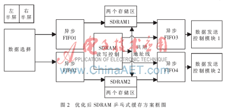

传统的基于SDRAM的乒乓式缓存方案[1,2]都存在着数据读写操作复杂或者数据结构调整局限性大的缺点。结合现有方案的优点,本文提出了图2所示的SDRAM数据缓存方案。

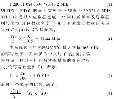

本系统的发送卡设计目标是最大支持1 280×1 024分辨率、60 Hz刷新率的全彩数据发送,此时的像素频率为:
即本方案满足系统数据吞吐量的要求。由于两个SDRAM中存储相同数据,具有相同格式,所以SDRAM读写模块可以同时向两个SDRAM中写入或读出显示数据,这样两块SDRAM可以共用地址线,从而节省数十个FPGA IO端口,这是本方案的一大优点。同时每块SDRAM中划分了两个区,用以存放连续的两帧图像,可以根据LED显示屏的具体要求,从SDRAM中读出显示数据,满足系统灵活性的要求。
