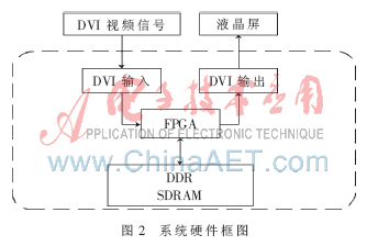

系统的硬件框图如图2所示。该系统采用DVI作为视频输入输出接口。DVI作为一种全数字的接口标准,已经成为液晶显示器必备的一种接口。与VGA相比,它的优点在于采用数字信号传输,没有A/D、D/A二次转换带来的信号损失。其中输入输出分别采用TI公司的TFP401和TFP410芯片,该芯片支持最高165 MHz的像素时钟,即对应1 600×1 200@60 Hz的分辨率。FPGA芯片采用Xilinx公司的Spartan3E系列的XC3S1600E,该芯片具有较为丰富的资源,并且成本较低。为了满足视频数据存储的需要,该系统还配备了一组位宽为32 bit、容量为64 MB的DDR SDRAM存储芯片。当系统工作在2D模式时,FPGA采集由DVI输入的视频数据,经SDRAM缓存后发送给DVI输出芯片;当系统工作在3D模式时,FPGA先对读入的数据实时进行格式转换后再写入SDRAM,然后从SDRAM读出转换好的数据发送给DVI输出芯片,立体显示器接收到的即是对应的立体格式的数据。该设计利用DVI输入输出时序上的特点,分时利用一组SDRAM实现了类似“乒乓操作”的帧缓存功能,充分利用了系统资源。

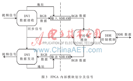

系统设计的主要任务是完成FPGA对各个模块的控制,包括DVI数据的输入输出、SDRAM的读写控制、数据的缓存以及各模块之间的协调等。其中,数据的缓存是整个系统设计的关键。FPGA内部的模块划分如图3所示,虚线左边的模块采用视频的像素时钟作为工作时钟,频率取决于分辨率;右边的模块采用系统自身生成的时钟作为工作时钟,频率最高为166 MHz。

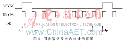

为了精确生成输出DVI的同步信号,需要在采集DVI输入数据的同时统计输入信号各个特征脉冲维持的时钟数。图4所示为以行为单位统计场同步信号的参数。输出端在根据统计参数生成DVI同步信号的同时,当输出信号的DE为高电平时,从输出SRAM读取相应的数据送到数据总线。

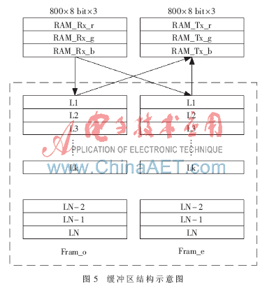

整个存储缓冲的结构如图5所示。输入输出均采用两级缓存的方式。其中第一级缓存可以存储一行数据,采用FPGA片内双端口SRAM实现;二级缓存是可以存放完整两帧数据的DDR SDRAM,作为主存储器。
当某一帧数据到来时,输入端的数据不停地从双端口RAM的一个端口写入SRAM_Rx。每当检测到DE的下降沿,说明已经有一行的数据写入完毕,则从另外一个端口将SRAM_Rx的数据写入DDR用于保存当前帧数据的存储区。写入一行结束时,输入端要等到下一个DE下降沿到来才会再次有读写SDRAM的需求。也就是说SDRAM此时处于空闲期,于是马上从之前保存好的上一帧数据中读出相应的一行数据写入SRAM_Tx,输出端则在写入SRAM_Tx一行完毕后从SRAM_Tx的另一个端口读出数据。这样一直到一帧结束。当下一帧数据到来时,交换读写所指向的帧存储区,这样保证了原视频信号的帧率不变。

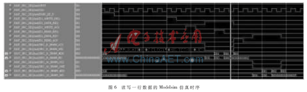

为了使设计简单,DDR控制器模块DDR_IF使DDR工作在BL(Burst Length)即数据突发长度等于2的状态[4],并且以行为单位完成一次读写流程。每次要写入或者读出一行数据时,主控制模块MAIN_CTL向DDR_IF发送读写请求,然后发送一行数据所需要传送的突发长度的数量BL_CNT,以及该行数据要存入DDR的bank地址、行起始地址、列起始地址。之后,MAIN_CTL和DDR_IF进入读写流程。一行数据读写操作的Modelsim时序仿真如图6所示,图中以一行数据有3个像素为例。
