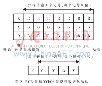

Avalon-ST视频处理协议将包分成若干个记号,每个记号代表一段单独数据。传输前需要确定一个周期中并行传输的记号个数及记号位宽,每个记号最小为4位。传输的视频数据包只能是未压缩的视频数据,控制数据包用来对输入的视频数据进行配置。每个包并行传输的第一组记号中,最低4位为包类型标识符。0代表视频数据包,1~8为用户自定义包类型,9~14保留将来使用,15表示控制数据包。
一个视频数据包包含完整的逐行扫描帧或隔行扫描场的像素值,按图像平面中从左上到右下的顺序扫描发送,发送前需要确定颜色模式Color Pattern和每个像素占用的比特数。每个像素对应传输中的一个记号,其位宽也决定了记号的位宽。颜色模式是对颜色平面采样的组织形式,每种颜色模式都可按并行方式传输或串行方式传输。一般常用的颜色模式有RGB、YCbCr、YCbCr(4:2:2)和YCbCr(4:2:0)。
完整的RGB和YCbCr型视频数据包结构如图2所示。

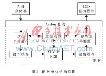

该IP核应包含Avalon总线读取模块,帧格式转换模块、视频流输出模块,以及控制器和控制寄存器组。如图4所示。Avalon总线读取模块用于访问Avalon总线,从而读取外部存储器中的视频数据。帧格式转换模块完成YUV向RGB的转换,视频流输出模块用来产生满足Avalon-ST视频处理协议的视频流。
图中实线为数据流向,虚线为控制信号流向。双向箭头同时表示了主控制器的控制信号,以及被控模块的反馈信号。

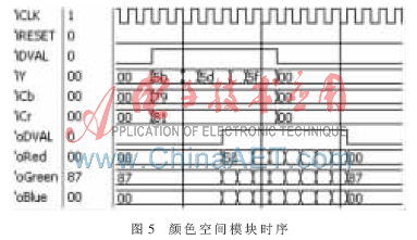

RGB24和I420转换公式需要浮点运算,而Verilog-HDL语言无法直接处理浮点数[6],因此设计中将原公式放大2n倍后再进行处理,然后再缩小相应的倍数。颜色空间转换模块时序如图5所示。当iDVAL信号为1时,表示输入数据Y、Cb、Cr有效,模块处理完后,oDVAL信号置1,此时输出数据Red、Green、Blue有效。

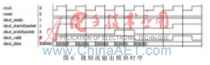

经过颜色空间转换模块处理后的数据,按顺序写入作为输出缓存的FIFO。从图6中可以看出,当dout_ready信号有效时,视频流输出模块首先发送控制数据包。输出的数据流为并行传输模式,每个周期同时传输3个记号(symbol),每个记号占8位。将dout_data信号改写为并行8位模式,可以看出视频流为176×144的逐行扫描数据。
startofpacket和endofpacket分别标记了数据包的开始和结尾。控制数据包发送结束后,第二个周期开始发送视频数据;一帧视频数据完全发送完后,开始等待发送下一帧数据。

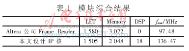

本设计使用Quartus II 9.1进行综合与仿真,综合后的结果如表1所示。
通过测试发现,本文设计的IP核占用的逻辑单元略少于Altera公司的Frame Reader IP核,可综合的最高工作频率fmax也较高,且在功能上更完善。由于IP核具有颜色空间转换功能,减少了Nios II软件开发的负担,因此使用该IP核开发SoPC视频处理系统更加方便、灵活,系统性能可得到进一步提升。
