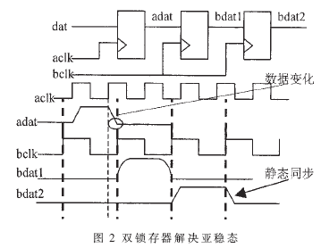

在一个ASIC或FPGA库中,每种触发器都有时序要求。对于使用上升沿触发的触发器来说,建立时间(Setup Time)是在时钟上升沿到来之前,触发器数据保持稳定的最小时间;而保持时间(Hold Time)是在时钟上升沿到来之后,触发器数据还应该保持的最小时间[2]。如图1所示,在时钟上升沿前后的这个窗口内数据应该保持不变,否则会使触发器工作在一个不确定的状态,即亚稳态。当触发器处于亚稳态,且处于亚稳态的时间超过了一个时钟周期时,这种不确定的状态将会影响到下一级的触发器,最终导致连锁反应,从而使整个系统功能失常。当一个信号跨越某个时钟域时,对新时钟域的电路来说它就是一个异步信号。由于异步信号之间的时序是毫无关系的,因此必然存在Setup Time/Hold Time冲突。为了避免亚稳态问题,采用如图2所示的双锁存器法[3],即在一个信号进入另一个时钟域前,将该信号用两个锁存器连续锁存两次,最后得到的采样结果就可以消除亚稳态。

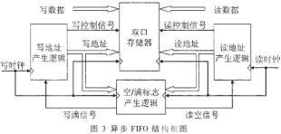

异步FIFO是一种先进先出电路,用在需要实时数据接口的部分,用来存储、缓冲在两个异步时钟之间的数据传输。主要由双口存储器、读地址产生逻辑、写地址产生逻辑、空/满标志产生逻辑四部分构成。图3是一种常用的异步FIFO设计方案,其中,读地址(rptr)和空标志(rempty)由读时钟(rclk)产生,而写地址(wptr)和满标志(wfull)由写时钟(wclk)产生。把写地址与读地址相互比较以产生空/满标志。由于读写地址的变化由不同的时钟产生,所以对FIFO空或满的判断是跨时钟域的。如何避免异步传输带来的亚稳态以及正确地产生空/满标志是设计异步FIFO的难点。

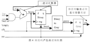

读写地址线一般有多位,如果在不同的时钟域内直接同步二进制码的地址指针,则有可能产生亚稳态。例如,读指针从011变化到100时,所有位都要变化,读指针的每一位在读时钟的作用下,跳变不一致,即产生毛刺。如果写时钟恰好在读指针的变化时刻采样,得到的采样信号可能是000~111中的任何一个,从而导致空/满信号判断错误。由实践可知,同步多个异步输入信号出现亚稳态的概率远远大于同步一个异步信号的概率[3]。解决这一问题的有效方法是采用格雷码。格雷码的主要特点是相邻的两个编码之间只有一位变化。图4是格雷码产生的逻辑框图。在读使能或写使能信号有效、并且空/满标志无效的情况下,读写指针开始累加,进行FIFO读或写操作。二进制码与格雷码的转换是一个“异或”运算:gnext=(bnext>>1)^bnext。格雷码gnext经寄存器输出格雷码指针ptr。这种方法采用了两组寄存器,虽然面积较大,但是有助于提高系统的工作频率。

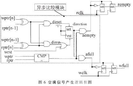

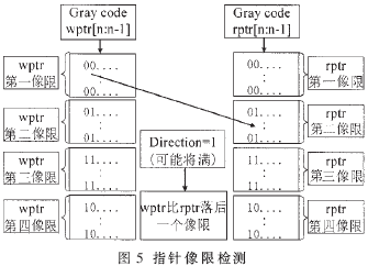

通过异步比较读写指针ptr以及读写指针的最高两位进行判断,产生两个异步的空/满标志信号(aempty/afull)送入读写模块进行同步,最后向外部输出两个同步的空/满信号(rempty/wfull)。空/满信号的产生过程:如图5所示,对于深度是2n的异步FIFO,按照其读指针rptr[n:0]和写指针wptr[n:0]最高两位的不同取值,可把地址空间分为四个像限[4]。当写指针比读指针落后一个像限时,意味着写指针即将从后面追上读指针,FIFO处于“可能将满”状态,在图6所示的空满信号产生逻辑框图中声明一个direction信号并把它置为1;当读写指针完全相等并且direction为1时,则FIFO处于满状态并且把满信号afull置为0(低电平有效);当读指针比写指针落后一个像限时,意味着读指针即将追上写指针,FIFO处于“可能将空”状态,或者当写操作复位信号wrst有效时,再进行读操作,则FIFO也处于“可能将空”状态,此时把direction信号置为0;当读写指针完全相等并且direction为0时,则FIFO处于空状态,空标志信号aempty置为0。
读写地址异步相比较产生低电平有效的空/满标志,其中异步满信号(afull)要同步到写时钟域(wclk),异步空信号(aempty)要同步到读时钟域(rclk),以消除亚稳态的影响,并向外界输出同步的空/满信号。下面以满信号(wfull)为例说明同步信号的产生过程:满信号afull是因为写地址追上了读地址并比读地址多循环一次所产生,此时不能再向FIFO中写入数据,否则会造成FIFO写溢出。由于写地址(wptr)的变化产生FIFO满标志afull,即afull的下降沿与wptr同属于写时钟域。当读地址增加时,表明已经从FIFO中读走了一个数据,afull由有效的低电平变为无效的高电平,即afull的上升沿与rptr同属于读时钟域。可见,afull由高变低与写时钟(wclk)同步,而由低变高则与读时钟(rclk)同步。由于满标志afull只影响FIFO的写入,故将其同步到写时钟域。如图6所示,采用双锁存器法将afull过渡到写时钟域,最后得到的满信号wfull就属于写时钟域。同理可以得到空标志信号rempty。用Verilog代码实现如下:
wire dirset=~((wptr[n]^rptr[n-1]) & ~(wptr[n-1]^rptr[n]));
wire dirrst=~((~(wptr[n]^rptr[n-1]) & (wptr[n-1]^rptr[n])) |~wrst);
always @(posedge high or negedge dirset or negedge dirrst)
if (!dirrst) direction <= 1&prime;b0;
else if (!dirset) direction <= 1&prime;b1;
else direction <= high;
assign aempty=~((wptr==rptr) && !direction);
assign afull=~((wptr==rptr) && direction);
always @(posedge rclk or negedge aempty)
if (!aempty) {rempty,rempty2} <= 2&prime;b11;
else {rempty,rempty2} <= {rempty2,~aempty};
always @(posedge wclk or negedge afull)
if (!afull) {wfull,wfull2} <= 2&prime;b11;
else {wfull,wfull2} <= {wfull2,~afull };
异步比较法的关键是用异步比较结果的信号的下降沿作为最终比较结果的复位信号,而其上升沿则用传统的双锁存器法进行同步[5]。最终得到的信号的上升沿与下降沿都属于同一个时钟域。与传统的先将地址信号同步再进行同步比较的方法相比,异步比较法避免了使用大量的同步寄存器,而效率则更高,实现也更简单。

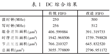

仿真验证通过后,采用Synopsys公司的Design Compiler工具进行综合。把采用异步比较法设计的FIFO与传统的先将地址信号同步再进行比较设计的FIFO相比较,在中芯国际0.35&mu;m库上DC综合结果如表1所示。可见相对于传统的异步FIFO,改进后的异步FIFO电路速度快、面积小,从而降低了功耗,提高了系统的稳定性。
