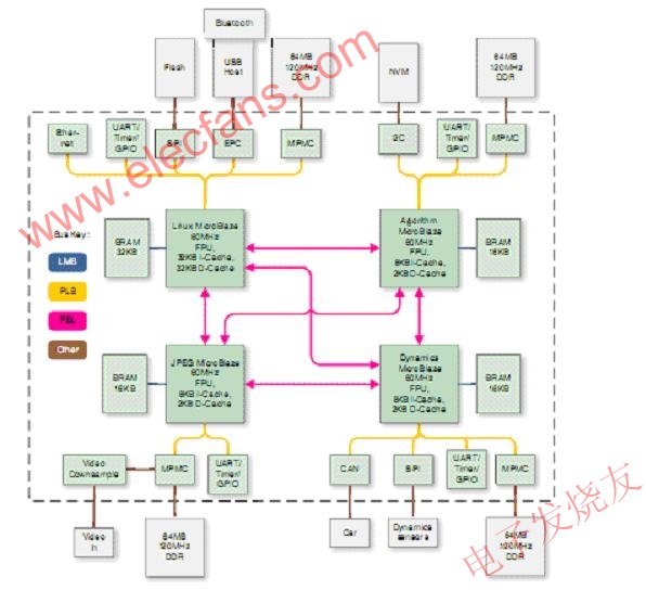

图 3 — 显示主要外部元件的FPGA框图

  这个项目基本不涉及 HDL,只用高级封装程序把基于 EDK 的设计与一小段看门狗代码整合在一起,确保系统在驾驶人员熄火后关闭。 EDK生成了FPGA的主体部分(MHS 文件长度超过1,300 行!),而系统生成器负责生成视频降采样器。我们对四个微控制器都配置使用了高速缓存和浮点单元。在使用四个处理器、四个 DDR 存储接口以及一系列外设(包括以太网、SPI、IIC、CAN、UART、定时器和 GPIO)之后,器件约七成的查找表都被占用了(大约2.8万个查找表)。与基于微控制器的 FPGA 的通常情况一样,块存储器的使用率非常高,超过了 90%,或者119 个BRAM,但 DSP 模块使用率相对较低:只有每个处理器的浮点单元需要它们(每个处理器 8 个,总计 32 个)。
  整合主微处理器从内部闪存引导 Linux 内核,然后加载内部文件系统。每个从处理器都有基于FSL的引导载入程序,可以接受标准的 S-record文件,对其进行解析并将其拷贝到本地存储中,然后执行。Linux 处理器把 S-record文件从文件系统中直接发送到 FSL 伪文件(使用内置的 dd 实用程序)。如上文所述,所有的处理器间通信都通过完全连接的 FSL 链路网格完成。FSL 链路网格的带宽为 32 位,运行频率为60MHz,能够提供大量的低时延通信带宽。虽然避免使用共享存储可能会带来限制,但这样做可以实现上文已经探讨过的隔离所带来的优势。硬件架构与应用要求的划分吻合良好,实现了直观的软件分区。
  有需要时,Foot-LITE 算法微处理器会向 JPEG 压缩器发出触发信号,同时与智能电话显示器通信。Linux 处理器在蓝牙通信和系统其余部件之间充当媒介作用(如图3 所示)。除了向驾驶人员发出即时信号,它将有关车辆状态的连续信息流以及偶发的视频流通过智能电话上传到中央服务器。
  在旅途结束,驾驶人员熄火时,主处理器会通知从处理器,随即从处理器启动各自的关闭流程(比如将更新的参数写入非易失调节存储器),然后告知主处理器它们已经可以安全地关闭了。此时,主处理器向电源发出信号,然后系统进入极低功耗睡眠模式,等待下一次发动。如果在熄火后两分钟软件还没有发出关闭信号(不过这种情况一般不太可能发生),FPGA 结构中的硬件定时器会切断电源,避免耗尽车辆的电池。
