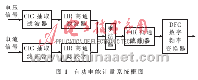

根据有功电能计量的原理,设计有功电能计量的系统框图如图1所示。该设计包括两个CIC抽取滤波器、两个IIR高通滤波器、一个乘法器、一个FIR低通滤波器和一个DFC数字频率变换器。
  电压信号和电流信号经过数据采集模块转变为采样速率为32  kHz的16位精度的数字信号。为了提高后续电路信号处理的速度,采用CIC抽取滤波器对信号进行降采样。降采样之后的电压和电流信号经过IIR高通滤波器滤除由系统偏移产生的直流分量,从而消除由于电压和电流失调造成的系统误差。将电压和电流相乘即可得到瞬时功率信号,因此通过一个乘法器将电压和电流信号相乘。有功功率即瞬时功率中的直流分量,可以通过FIR高通滤波器对瞬时功率进行低通滤波。由于瞬时功率中含有谐波分量,而低通滤波器又非理想滤波器,因此低通滤波器输出的有功功率会含有瞬时功率的信息。采用DFC数字频率变换器,不但可以产生与有功功率成正比的输出脉冲,还可以起到平均作用,从而抑制瞬时功率信息。对DFC产生的与频率成正比的脉冲计数,即可得到有功电能[4]。

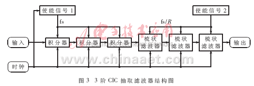

  在本设计中,输入的数据为16位,即其中l=16,N=3,R=5,因此滤波器的长度至少为25位。根据以上分析,可以得到3阶采样率为5的抽取滤波器,其结构图如图3所示。
由以上分析和结构图可知,CIC滤波器需要两种不同的采样频率,即图中不同的使能信号的生成。可以采用两种方法解决:一种是对时钟进行分频,通过设置分频比得到不同的时钟信号;另一种就是采用时钟使能信号,由时钟产生不同分频比的使能信号,每一级的梳状器和积分器都采用相同的时钟,通过不同的使能信号来控制采样频率。本设计采用第二种方法,因为采用分频时钟会使布线复杂化,并且降低最高频率[6]。

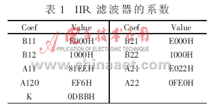

电网中的信号是频率为50 Hz的工频信号,因此要求滤波器截止频率很低,过渡带窄。经过FDATool(Filter Design&Analysis Tool)设计的滤波器为级联型4阶IIR椭圆高通滤波器,截止频率为30 Hz,采样频率为6 400 Hz,其阻带衰减为60 dB,通带纹波为1 dB。滤波器的系统函数表示为:
  将设计的滤波器的系数进行量化,转化为16位的定点数。该滤波器采用十六进制表示的16位定点系数,如表1所示。

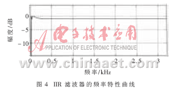

利用级联型IIR滤波器,可以使乘法次数和延迟单元降到最低,同时能够有效降低直接型定点实现对系数量化效应的敏感性。该滤波器在采样频率为6.4 kHz输入下具有良好的幅频特性。该滤波器的相频特性曲线如图4所示。

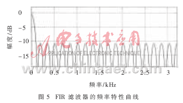

利用FDATool设计滤波器,考虑到实现的难度和精度,采用等值纹波(equiripple)法设计滤波器,生成直接I型38阶对称系数的FIR数字滤波器。通带截止频率30 Hz,波纹1 dB;阻带截止频率95 Hz,波纹10 dB。图5是FIR滤波器的频率特性曲线。

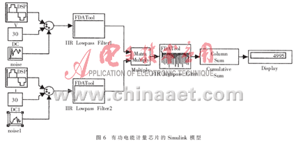

有功电能计量芯片在Simulink环境下的结构模型如图6所示。为了计算方便,电压信号和电流信号为:100 cos(100πt)+30,同时加入高斯白噪声作为输入信号,IIR和FIR滤波器用FDATool设计,设置仿真时间为1 s,累加显示结果4 995,误差0.1%。

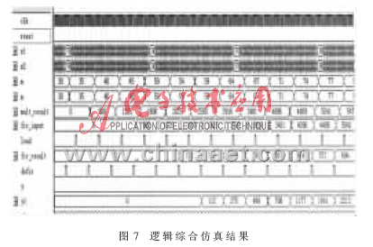

在Quartus II平台下建立波形文件并仿真得到时序图如图7所示,由图可见电压电流输入数据x1、x2,仍按100sin(2×pi×50×t)+30的输入。经过滤波处理后的数据m和n输送到乘法器相乘,mul_result是乘法器输出, y1为DFC模块中的累加值,y是产生脉冲信号。
