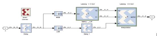

图 1. System Generator for DSP中插值查找表顶层方框图

图1显示了System Generator中ILUT方案的顶层结构图。为让这个方法尽可能一般化,假设nx=16位中的输入变量 x 的取值范围为0≤x<1,因此其格式为“无符号16位加上二进制点右边的16 位”,也称为Ufix_16_16格式。最高有效位 (MSB) 和最低有效位 (LSB) 模块分别对应输入数据nb=10的最高位和nx-nb=6的最低位。这些信号被命名为x0和dx。y=sqrt(x) 输出则以ny=17位二进制数表示,格式为:Ufix_17_17。

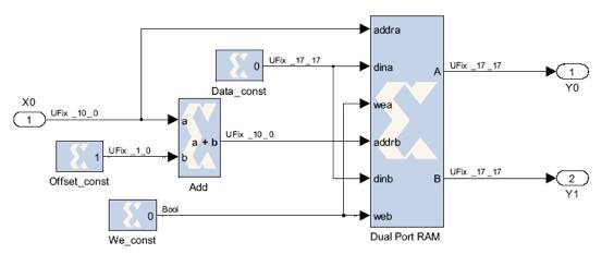

图2显示了1000字小容量LUT通过双端口RAM模块的部署步骤。由于该模块系只读存储器,布尔常数模块We_const强制将写入归零。信号 X0和X0+1则用作ROM表上后续的两个地址。Data_const模块的零常数定义了任何ROM字的大小(即本例中的ny)。

图2 System Generator for DSP中的小容量LUT图

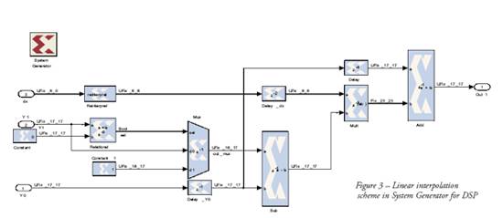

图3 System Generator for DSP的线性内插图
内插步骤见图3。“Reinterpret”模块在不改变二进制表示法的情况下,可改变dx=x-x0信号。其重置了二进制小数点(从 UFix_6_0到UFix_6_6格式),并输出nx-nb位二进制数的一个分数,从而计算出 (x-x0)/2-nb 的值。
从硬件角度来看,这些模块什么都不占用。总的来说(且根据我们通过ILUT方法应用的函数类型),如果y1=0且y0=0,我们可以强制y1- y0=1,这样我们就可以得到1/2-nb而不是0。我们采用Mux、Rational、Constant和Constant1模块来执行这项工作。剩下的Mult、Add和Sub模块则执行线性内插公式。在本例中,我强制Mult模块的输出信号为17位分辨率,而非理论上要求的23位,因为总体数值精度对本试验来说已经足够。此外,由于y-sqrt(x) 函数呈单调递增,因此所有结果都无符号。换句话说,不同的函数需要对数据类型进行不同的精心调整,但不会与图3所示的原理相去甚远。

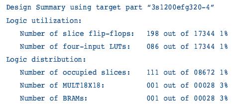

假定我们以Spartan-3E 1200(fg320-4)为目标器件,现使用ISE设计套件和System Generator for DSP 10.1 SP3版工具对其进行布局和布线,结果其所占用的FPGA资源的总体情况如下:
该设计完全流水线作业,可以在任何一个时钟周期提供新的输出。时延为10个时钟周期,最大数据速率达194.70MSPS(每秒百万采样数)。从数值精度来说,对1000或2000字ILUT而言,参考浮点结果与System Generator for DSP定点输出的量化误差之间的比值,即信噪比分别为 71.94dB或77.95dB。

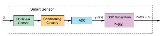

目前许多企业在工业控制系统中使用“智能传感器”,以满足低占用面积、低功耗、高性能、最低成本以及最短开发时间等要求。通用智能传感器可视为一个由传感器及其信号控制线路、模数转换器 (ADC) 、带或不带嵌入式处理器的相关DSP子系统组成的功能组件,所有这些功能块都集成在的同一器件上,如图4所示。
智能传感器的目的是将物理量(如电机中的电流)转化为数字电路能够处理的数字信号。构建这类传感器所采用的技术及组件的某些特性通常会导致诸如失调、增益和非线性等误差,进而导致总体传递函数呈非线性。

图4. 智能传感器的方框图

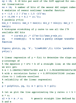

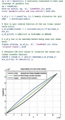

举例来说,我们假定非线性传递函数是一条抛物线。下一 MATLAB分段码说明了如何生成最终直线的m和b参数,以及如何计算 g(y)(即 f(x) 的反函数)。图5用三种颜色显示了三条不同曲线。请注意在计算 f(x) 的反函数 g(y) 过程中会丢失一些值。这是因为有几个y值相同的点对应着不同的x点。因此,需要对 g(y) 进行平滑化,填补所有缺失的点。(为精确起见,我没有把这部分运算包括在MATLAB分段码中)
图5.黑色抛物线表示非线性传感器传递函数f(x) 的曲线;绿色直线表示线性化DSP子系统获得的最终线性传感器传递函数曲线;蓝色抛物线则表示反函数g(y) 的曲线。
我采用非常类似于图1-3的设计,在System Generator for DSP中运行基于定点周期的仿真,在非线性传感器的总体输出范围内得到了92.48dB的信噪比。

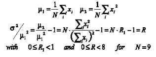

斑点噪声是一种倍增噪声,呈指数分布,完全由其方差值σ决定。因此,广泛使用的抗斑点噪声的方法就是Frost滤波器(由发明者 V.S.Frost的名字命名而来)。V.S.Frost 在1981年发表的论文对这个现象进行了探讨。在一个3x3的矩阵中,可以用下列公式进行建模:
其中xij和yij分别代表Frost滤波器的输入和输出采样。K 是控制滤波强度的增益系数(为方便起见,我在下面假定K=1),μ1和σ分别是2D内核的平均值和方差值,Tij是中心输出像素(系数ij=22)及所有周边像素的距离矩阵。下面的等式说明实施这个滤波器的关键因素是R1,即3x3矩阵中的一阶μ1和二阶μ2之间的比值:
R1的取值范围在0和1之间。根据实验发现要取得良好的数值精度,R1可以使用16位至20位二进制数来表示。

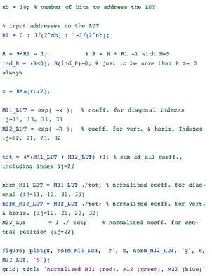

我在system Generator for DSP中设计R1计算步骤后,我决定通过内插LUT来实施滤波系数的归一化。LUT的内容以下列MATLAB代码表示:

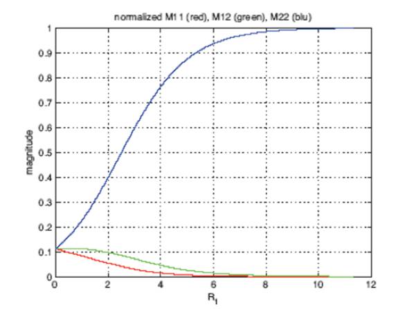

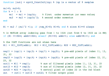

图7显示的是归一化后的系数沿R1输入信号分布的曲线。这里只有三条曲线,因为 Tij矩阵在系数 ij=22的中心像素周围呈对称分布。根据曲线,与纯浮点参考模型相比,数值结果显示信噪比介于81.28至83.38dB之间。对有兴趣的读者,下面的 MATLAB分段码说明了2D滤波器的处理过程(为简便起见,没有包括ILUT函数)。
图7 沿斑点噪声降噪滤波参数R1分布的归一化系数
