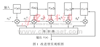

结合直接相乘累加式和ROM查表法的优点,用1个5路8位×1位的乘法器在8个时钟周期内实现。其实现结构如图1所示。
  图1中的X(n)与各自的系数的最高位相乘后,送入累加器相加后将和左移一位,以实现乘2运算。下一个时钟,寄存器内数据与系数的次高位相乘,再送入累加器,然后再左移一位。接下来的6个时钟进行类似的操作。第8个时钟后,将累加器所得数据输出即得到y(n),对累加器清零,接着再进行下一次运算。

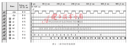

本次设计的二阶节的输入端x(n)宽为8位,可接8位AD转换输出的数据,输出y(n)为16位数据。将实现的二阶节在QuartusII中进行编译综合后,在波形图中分别给定不同的滤波器系数和输入不同的序列时,进行了波形仿真,这里给出其中的一个仿真波形如图2所示(图2是实现系统函数为:H(z)=(5+5z-1+5z-2)/(1-z-1-z-2) 的二阶节的波形图,其中a0、a1、a2、b0、b1为滤波器系数,xn为输入序列,yn为输出序列)。

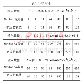

下面将对用FPGA实现的二阶节时序波形仿真值和用Matlab对二阶节的仿真结果相比较,分别对在输入序列相同、但滤波器系数不同和滤波器系数相同、但输入序列不同等几种情况分别进行了比较,比较结果如表1所示。
  由表1可以看出所设计的二阶节在不同系数和不同输入情况下的FPGA仿真值和由Matlab计算值基本一致,说明采用方案三设计的二阶节达到了设计要求。此外,表中仿真值与计算值有所偏差,而且随着值的增大偏差越来越大,这是由于输入位宽仅为8位的有限精度运算所引起的截断误差所致,要解决这一问题可以通过增加二进制位数来提高系统运算精度。

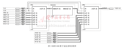

四阶IIR数字滤波器需要采用2个二阶节级联构成。其系统构成原理图如图3所示。图中busconv模块为总线转换模块,作用是将16位数据转换为8位数据输出。

四阶滤波器输入端x(n)宽为8位,输出y(n)为16位数据。与二阶节一样将四阶滤波器在QuartusII中进行编译综合并进行了时序波形仿真。在仿真中,设定的输入序列xn为{1,2,3,4,5},输出为YN。第1个二阶节IIR2(1)的系数为:A00=1,A01=2,A02=1,B00=1,B01=1,第2个二阶节IIR2(2)系数为:A10=1,A11=1,A12=2,B10=1,B11=2,即实现的四阶滤波器的系统函数为:

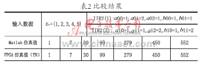

同样将用FPGA实现的四阶IIR滤波器时序仿真值与用Matlab仿真值进行了比较,如表2所示。因为采用二阶节级联,这里仅给出一组比较,其他情况与二阶节相同。
  由表2可见仿真结果与计算结果一致,且在不同的滤波器系数和不同输入序列时所得出的结果与Matlab仿真值都一致,说明采用2个二阶节级联实现四阶IIR数字滤波器达到了设计要求。同样由于二阶节存在有限精度引起的截断误差,四阶滤波器也存在截断误差。
