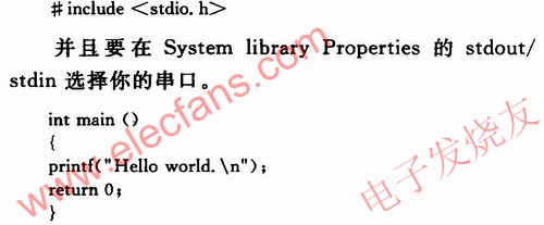

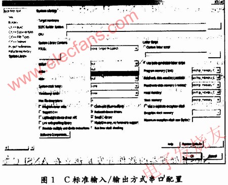

  1 串口C语言方式编程
  使用该方法要加上下面语句:
执行上面程序可以得到串口输出结果。

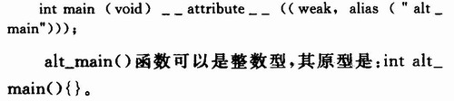

  NiosⅡ的串口编程有多种方式,比较多的是采用标准C语言写法,占用程序空间比较大。NiosⅡ处理器的启动可采用2种方式:自动初始化和用户自定义初始化。ANSI C标准定义应用程序可以通过调用main()来开始执行。在调用main()之前,应用程序假定运行环境和所有的服务系统都被初始化并准备运行。初始化可以被硬件抽象层(HAL)系统库自动执行。程序员不需要考虑系统的输出设备以及如何初始化每一个外设,HAL会自动初始化整个系统。
  另外,ANSI C标准也提供了一个可变的入口点程序,以避免自动初始化。ANSI C标准还定义程序员能手动初始化任何所用的硬件。alt_ main()函数提供了一个独立式的编程环境,能够完全控制系统的初始化。独立式编程环境可以使程序员手动编写初始化系统的代码。

  在NiosⅡIDE工程中,只需简单定义alt_main()就可以实现用户的启动顺序,而且能够选择HAL的服务程序。如果应用程序需要一个alt_ main()入口点程序,可以复制默认的执行作为开始点,根据要求来定制它。

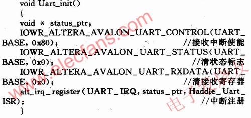

  串口部分程序初始化代码如下:
  //串口中断初始化

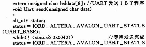

  串口的收发可采用查询和中断方式,中断方式要更好一些。
  查询方式发送子程序代码如下:
[url=http://www.diybcq.com/data/10-10/20755218101038/1287397405_1ce9a80e.jpg] [/url]

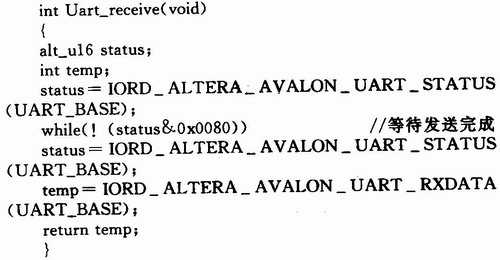

  查询方式接收子程序代码如下:
