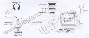

MP3播放机有两个基本工作模式:下载模式和播放模式。在下载模式中,在PC上运行的软件允许用户下载MP3文件到播入机中的闪存卡。一旦把所有文件下载完,播放机与PC断开,并通过耳机收听下载的音乐。MP3播放机有不同的播放选择控制,如播放、快进、快倒、停止/暂停、音量控制、随机播放和重复播放功能。
MP3播放机包含可输入到PC的软件。软件提供用户接口以便通过PC并行端口选择、定序和下载不同音乐的MP3文件到播放机。图1示出系统级框图。
通过并行端口下载音乐到播放机,其速率大约为每1MB编码音乐10秒。MP3播放机的小尺寸对所有元件的物理尺寸有严格限制。另外,MP3播放机是便携、电池供电装置,需要工作在大约180mW低功率下。这两个因素对功能设计的元件选择有很大的影响。
