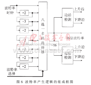

控制逻辑产生所需的所有波特率信号及对应的上升和下降沿指示信号,并根据实际工作所选择的波特率输出与系统时钟同步的对应信号。波特率产生逻辑的组成框图如图6所示。
