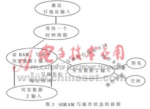

当数据转移方向为从双口RAM到SDRAM时,如果SDRAM写操作行地址未发生变化,可以满足每时钟周期写入一次数据的高速操作。但是当SDRAM行地址发生变化时,必须返回预充状态,由于从SDRAM的写命令输入到SDRAM数据输入之间没有延时,所以判断下一写操作的行地址是否发生变化无需提前判断,因此写操作状态转移图比读操作部分简单。写操作部分的状态转移图如图3所示。
在所设计的读、写操作时序中,SDRAM地址、数据、控制信号和RAM部分的地址、数据、读写控制信号均由有限状态机产生,因此在状态转移过程中还必须仔细考虑RAM部分输出控制信号的时序关系。
