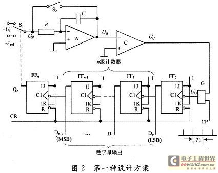

  1.1 方案一
  用J-K触发器构成n位二进制异步加法计数器,并采用下降沿触发器FF。但因J-K触发器数目与显示精度有关,若显示精度较高,则所需触发器数目较多,需占大量空间,且易受干扰。若2 V档的最小分辨率为0.1 mV,则有2/(2n-1)=O.1 mV,n≥15,这里取n=16,如图2所示。

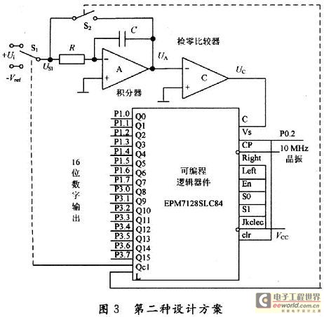

        1.2 方案二
  采用EDA可编程逻辑器件把16位J-K触发器组成的计数器和控制电路集成到系统内部,不仅可以消除外界干扰,减小测量误差,且大大节省空间,提高系统的响应速度。CPLD使用方便、快捷,性价比很高,如图3所示。
  对比两种方案的性能,本设计选用方案二。

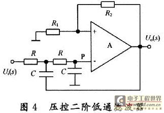

  2.1.1 滤波电路
  滤波电路采用压控二阶低通滤波器,如图4所示。运放采用低温漂高精度运放OP07,取R1=R2=R=1.592 kΩ,C1=C2=10μF,则f0=10 Hz。
  传递函数为:
  当Aup<3时,电路才能正常工作,不产生自激振荡。令:
  则电压放大倍数:
  对直流信号的放大倍数为:

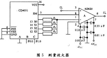

        2.1.2 测量放大器
  测量放大器如图5所示。AD620为低功耗高精度仪表放大器,其增益为:
  即可通过调节引脚1,8间电阻的大小来调节G。
  对于不同大小的信号,单片机通过8选1模拟开关CD4051来选择电阻R1,R2,R3,R4的接入,实现不同增益值。将0.1 mV~2 V分为4个量程,即0.1~2 mV,2 mV~20 mV,20~200 mV,200 mV~2 V,分别放大1 000,100,10,1.1倍,则可选R1=49.45 &Omega;,R2=499 &Omega;,R3= 5.489 k&Omega;,R4=494 k&Omega;。
  2.1.3 双积分转换电路
  双积分转换电路如图3所示。
  (1)积分器:由R,C和运放组成,分别对输入电压和基准电压进行积分,其输入接AD620输出。
  (2)检零比较器:运放反相端接积分器的输出UA;运放同相端接地。当UA<O时,输出C=1;UA&ge;O时。C=0。根据C的值控制计数是否开始。
  (3)可编程逻辑器件:EPM7128是CPLDMAX7000S系列器件,内部带有存储器,不需要外接。内部为门控开关、16位计数器、16位数据寄存器和辅助触发器。门控开关控制计数器开始计数;计数器用来对CP脉冲进行计数,并触发辅助触发器;寄存器寄存计数器数值,等待单片机读取;辅助触发器通过控制S1来控制对取样电压和基准电压的积分。单片机通过Vs对CPLD进行控制。
  第1次积分取样时,Qc=O,控制S1掷向输入电压Vi,L=0,控制S2断开,电容放电。积分输出电压为:

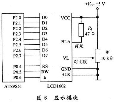

         2.1.4 显示模块
  用CAl602A液晶模块显示所测电压值。CAl602A字符型液晶是用5×7点阵图形来显示字符的液晶显示器,它微功耗、体积小、带译码和驱动电路使用方便、人机界面也很直观,如图6所示。

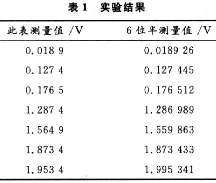

  3.2.2 电压测量
  采用6位半电压表进行校准,结果如表1所示。
  由以上数据可以看出,设计已完全达到了误差小于等于O.05%±5个字和分辨率为O.1 mV的要求。
