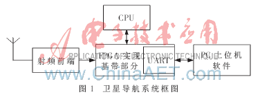

整个GPS卫星导航系统包括前端射频部分和基带部分。前端射频部分完成信号接收、滤波、AD转换等;基带部分完成GPS信号的解调、解扩、实现信号的跟踪和捕获。其系统框图如图1所示。

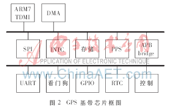

该卫星导航基带芯片基于ARM7TDMI构建,拥有为捕获跟踪功能所设置的特殊硬件器件以及大量的常用外设。例如DMA、UART接口、SPI接口、GPIO、实时时钟(RTC)等。256 KB的ROM和96 KB的SRAM用于存储代码和运行程序以及中间数据,并可外接FLASH进行程序调试及下载。其基带框图如图2所示。

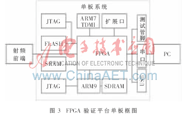

FPGA验证平台的结构如图3所示。
FPGA芯片采用Altera公司Stratix III系列的EP3SL-150F1152C3,ARM7CPU采用ARM7TDMI的验证测试芯片,ARM9芯片采用Samsung的S3C2410芯片。
由于ARM7内核无法移植,所以采用外接的ARM7TDMI测试芯片作为CPU,同时电路板上集成了一块ARM9芯片。因此该平台也可用于基于ARM9内核的SOC验证平台,并且板上预留的扩展接口可以再接一块ARM9芯片,可用于双核的开发。
基带芯片其他部分都位于FPGA芯片中。编译后的电路通过FPGA旁边的JTAG接口下载到FPGA芯片中,通过ARM旁边的JTAG接口进行软件下载和调试。软件调试工具使用ADS1.2。信号可以通过RS232串口或者USB接口与上位机进行通讯。
