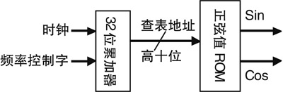

  NCO采用直接数字合成(DDS)的方法实现,目前常见的技术有查表法和CORDIC计算法,本设计采用查表法来实现NCO,其原理图如图2所示。
图2 NCO原理图
  32位累加器由一个32位的加法器和一个32位寄存器组成,在时钟的作用下,加法器通过寄存器将输出数据送入到加法器的一个输入端,与32位的频率控制字进行相加运算,得到一个有规律的相位累加结果。由于正弦值在一个周期内取有限个采样值,大于2pi部分的正弦值只是这有限数值的重复出现,因此,当累加结果大于FFFFFFFFH是,不需产生进位,而是重新从00000000H开始累加。为了减小ROM的容量,根据相位截断技术,取累加器输出的高10位作为查表地址,但是这种实现方式,在降低成本的同时,也引入了杂散分量,影响了NCO的纯度。正弦值ROM中存储的是预先计算好的正弦波幅值,利用正弦波的对称特性,只需存储四分之一周期的幅值,再通过相应的转换即可恢复出整个周期的幅值。同时,由于余弦波和正弦波相位差为pi/2,可以很容易的实现余弦信号。其关键部分的VHDL代码如下:

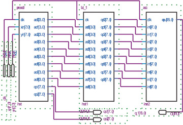

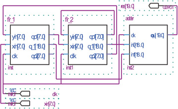

  数字下变频器的最后一个模块是低通FIR滤波器,主要用来对信号进行整形滤波,消除信号中存在的噪声。本设计采用并行结构的FIR滤波器,由2个8阶滤波器级联实现16阶的滤波器,由预相加模块、查找表模块和移位相加模块组成,结构图如图3、4所示。
图3 16阶FIR滤波器的级联结构图
图4 FIR滤波器子模块结构图

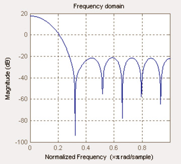

图5 16阶FIR滤波器响应曲线图

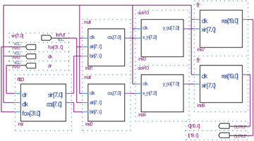

图6 DDC实现的结构图

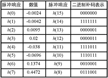

  这种结构的滤波器结构简单、易于实现,很容易扩展成高阶滤波器。首先通过MATLAB中的Fir DesignTool工具得到滤波器的系数图表(表1)。利用线性FIR滤波器抽头系数的对称性,通过加法器将对称的系数进行预相加,从而降低硬件规模。根据分布式算法原理,通过将抽头系数的所有可能组合固化在ROM中,利用查找表来代替乘法器。利用预相加模块产生的地址来查找ROM表,并将相应的数值进行移位相加,从而得出正确的结果。
表1 16阶FIR滤波器系数
DDC系统的实现

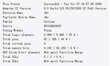

  整个系统在Cyclone系列芯片EP1C6Q240C8上实现,其FPGA综合结果图7所示。
图7 DDC系统的Quartus综合结果

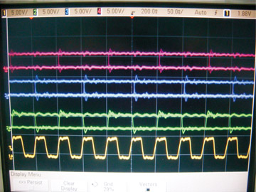

图8 系统时序测试结果
  时序测试图(图8)中,黄色为系统时钟波形,绿色为NCO产生的正弦波时序波形,蓝色为抽取滤波器输出的时序波形,粉红色为FIR滤波器输出时序波形。从示波器显示的时序图可以看出抽取滤波器输出波形的延时最大,大约为14ns左右,这和软件仿真的结果比较吻合,仿真中抽取滤波器输出的延时为16.47ns。故抽取滤波器是制约系统时钟速率提高的关键因素。
