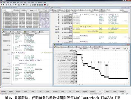

  TRACE32提供了功能强大的图形用户界面(GUI),并且其命令行的使用非常高效:屏幕下方就有调试器命令行,并且几乎所有的GUI功能都可以通过命令行—从而通过脚本实现。这使得可实现所有常规任务的自动化,包括目标配置,窗口布局,以及将它们分配在多个虚拟屏幕中。最好的是,不像许多IDE一样,这些窗口没有docking特性,但也可以任意放置以及更改这些窗口的尺寸,甚至重叠。同时还可与不同的IDE联用,例如您可以从您的Eclipse环境中直接调用TRACE32.

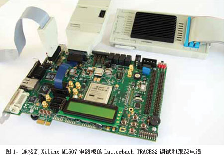

  另一个有趣的功能是Lauterbach调试多核目标的直观方式。比如为每个核提供GUI,并且使它们共用一根调试电缆。这对于包含了PowerPC和MicroBlaze内核的异构系统或采用TRACE32所支持的50-plus处理器架构的其他系统而言同样有效(图1)。
  TRACE32与Xilinx平台电缆所使用的同一JTAG连接器连接,并且适用于任何由Xilinx 嵌入式开发套件(EDK)创建的设计。对于PowerPC而言,也支持使用专用的调试连接器。

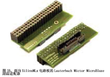

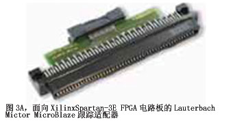

  实时跟踪的主要功能是记录程序流,即处理器所执行的每一条指令以及数据的处理。对于MicroBlaze处理器,这是通过Xilinx Platform Studio中的XilinxMicroBlaze跟踪内核(XMTC)来实现的。XMTC集成了一个跟踪编码器,其中包含一个连接到MicroBlaze处理器跟踪端口(包含近200个未编码信号)的输入接口。
  它还包含一个提供21信号编码跟踪的输出接口。
  跟踪硬件提供了多达512MB的外部高速跟踪存储器,可用于替换稀有的片上存储资源存储跟踪信息。跟踪功能也可支持PowerPC架构。此外,还具有更多的高级功能,包括静态函数和任务运行时间分析、变量访问、代码覆盖率分析等(图2,图3A和3B)。
