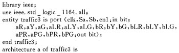

  其中信号控制器的VHDL程序如下:

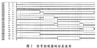

  其中,Sa,Sb分别是a,b路口传感器的信号,aR,aY,aG,aLR,aLY,aLG分别代表控制主干道a的直行红灯、黄灯、绿灯,左转弯红灯、黄灯、绿灯的信号;bR,bY,bG,bLR,bLY,bLG分别代表控制主干道b的直行红灯、黄灯、绿灯,左转弯红灯、黄灯、绿灯的信号;aPR,aPG,bPR,bPG是人行道信号,enl是使能信号。enl=0时a,b两路口红灯同时亮,便于处理特殊情况。用QuartusⅡ对程序编译、仿真,得到的仿真波形如图2所示,经程序下载、实验验证,系统功能符合要求。
