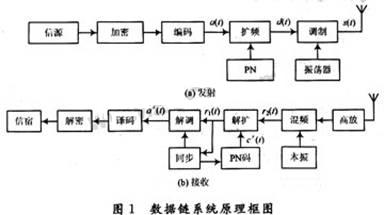

  数据链直扩系统原理见图1。在发送端信源通过加密和编码后的输出信号a(t)是码元持续时间为Ts的信息流,伪随机码为c(t),每一伪随机码码元宽度或切普(chip)宽度为Tc。将信号a(t)与伪随机码c(t)进行模2加,产生一速率与伪随机码速率相同的扩频序列,然后再经过调制后通过天线发射。经过调制后发送的信号可用式(1)表示:
  在接收端,经放大和混频后,用与发送端同步的伪随机序列对中频的扩频调制信号进行相关解扩,检测器接收到的扩频信号可用式(2)表示:
  对于干扰信号和噪声而言,由于与伪随机序列不相关,在相关解扩器的作用下,相当于进行了一次扩频。干扰信号和噪声频谱被扩展后,其谱密度降低,这样就大大降低可进入信号通频带内的干扰功率,使解调器的输入信干比提高,从而提高了系统的抗干扰能力。

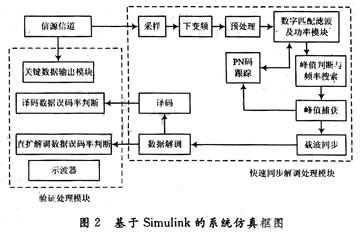

  整个系统仿真模型由三部分组成:信源信道模块、快速同步解调处理模块、验证处理模块。系统仿真框图如图2所示。

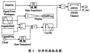

  信源信道模块组成见图3。主要功能是为产品的算法仿真提供模拟输入信号,进行信源数据的编码、扩频、调制、多普勒频移及多普勒加速度模拟、信噪比模拟。编码采用RS编码,扩频采用选择本原多项式和初相的方式选择合适的m序列作为扩频码,好处是可以根据实际需求进行实时修改,而不影响扩频解扩的算法仿真结构,为将来的仿真发展带来灵活性。
  因为要进行误码率分析,故采用使用顶层M文件生成信息数据并保存至计算机内存,再从内存中读出数据并进行采样的方式输出待调制数据。采用AWGNChannel仿真一个加性高斯白噪声信道。此信道的信噪比可以按照三种方式设置:Eb/N0,Es/N0,SNR,本仿真按照SNR的方式设置信道的信噪比。
  中频采用70 MHz载波调制输出。
  (2)快速同步解调处理模块
  是本仿真系统的重点,完成对中频信号的采样、下变频、数字匹配滤波及功率处理、峰值判断与频率搜索、峰值捕获判断、PN码跟踪及载波同步、数据解调、译码。其中采样、下变频、预处理、数字匹配滤波及功率、载波同步模块采用Simulink中的模块搭建而成,而完成控制部分的峰值判断与频率搜索、峰值捕获判断、PN码跟踪复杂逻辑采用C语言封装的Simulink-S函数模块实现。

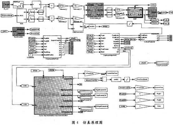

  仿真原理图如图4所示。

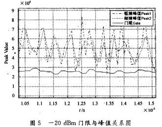

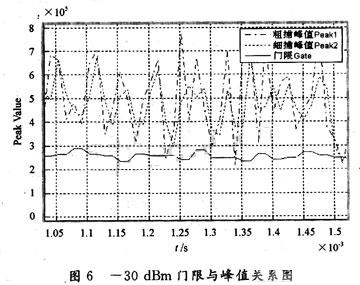

  图5是输入信号功率为-20 dBm,信噪比为-16 dB时的门限与峰值关系图。
       图6是输入信号功率为-30 dBm,信噪比为-16 dB时的门限与峰值关系图。

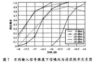

  图7是输入信号强度分别为0 dBm,-10 dBm,-20 dBm,-30 dBm,-40 dBm时不同信噪比与捕获概率的关系图。
  从图7可以看出,信噪比大于-14 dB时,输入信号强度为0~-30 dBm皆能满足系统性能要求;信噪比大于-15 dB时,输入信号强度为-10~-30 dBm时,捕获概率能满足系统要求;信噪比大于-16 dB时,输入信号强度为-20 dBm和-30 dBm时捕获概率能满足系统要求。考虑到在Simulink环境下虽然对截位进行了模拟,但是实际硬件运行中还可能产生的其他的影响,故实际使用仍会有差异。根据对实际硬件的测试结果,实际中频直扩接收机的性能与仿真结果有3~4 dB的差异,但这种差异是可接受的,仿真结果分析可以为系统指标分配提供了依据。
