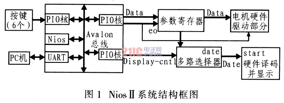

片上系统功能总体规划为电机硬件驱动和NiosⅡ系统模块两部分,前者主要完成速度外环,电流内环的双闭环运算;而后者主要完成按键输入、LED数码管显示、电机驱动器参数设置和传输以及上位机通信。

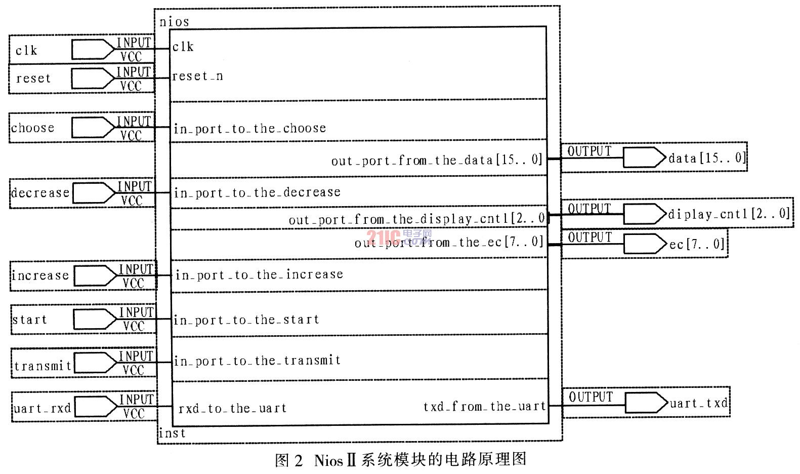

在QuaauslI的SoPC builder中调出nioslI软核。调用4个用于输出的PIO核,挂接到Avalon总线上,作为信号输出I/O端口,这4个PIO核分别是start(启动电机信号),Data(16位,电机参数值),ec(8位,参数寄存器使能信号),choice(3位,多路选择信号)。调用6个作为输入的PIO核用以按键输入。设置中断掩码寄存器为中断有效,边沿捕获寄存器为上升沿检测。按键经FPGA引脚,用户设计硬件防抖动后,产生一个上升沿信号,启动NioslI处理器中断,执行相应中断功能。调用异步串口UART内核,实现与上位机通信,设置其波特率同定,UART通过中断请求实现数据通信功能。图1和图2分别给出Niosll系统结构框图和其电路原理图。

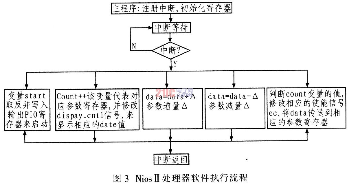

  该系统设计的软件程序主要在Nios IED软件中编辑调试,实现按键中断程序,按键如下:reset(复位),start/stop(启动和暂停),choose(参数选择),increase(参数值的增量),de-crease(参数值的减量),transmit(参数的传输);并实现串口通信中断程序。图3为NiosⅡ处理器软件执行流程。
  这里只给出 stait按键中断软件程序代码,而choose,in-crease,decrease,transmit程序与之相同。

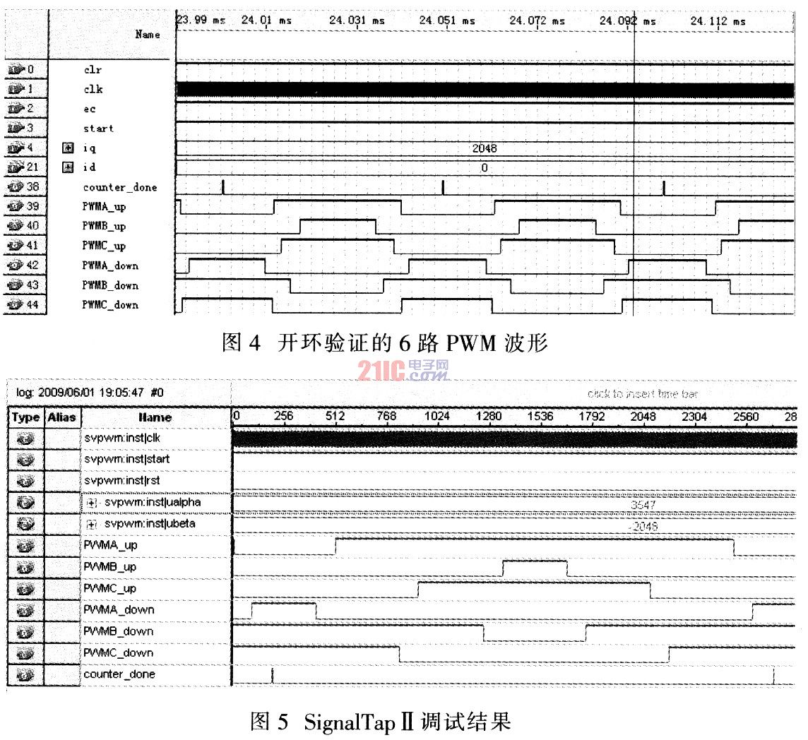

  该系统设计对电机驱动部分进行开环验证。给定uq(旋转坐标中的力矩分量)为2 048(16位Q12的定点),ud(旋转坐标中的励磁分量)为0。正余弦两个查找表各有720个地址,相邻地址相差0.5°。每相隔50μs查找地址增量为l,即电机每隔50μs转过0.5°,约为1 666 r/m。在QuartusⅡ中进行时序仿真可得到如图4和图5所示的波形。
  由图4可知,A相上桥臂在每个PWM周期的占空比不同,具有从增到减,从减到增的规律;从图5可知,器件实际工作时,上下桥臂死区时间为2μs,而且死区时间可采用NiosⅡ处理器设置。由于有死区时间的控制,该PWM可接入电机进行开环调试。
